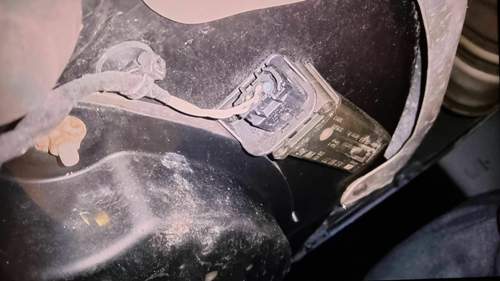

GELÖST:
Es war die Antenne unter der Reserveradmulde. Hat ein Freundlicher diagnostiziert und getauscht.
Falls nochmal Fragen auftauchen zur RDK-ARCHITEKTUR am GP3:

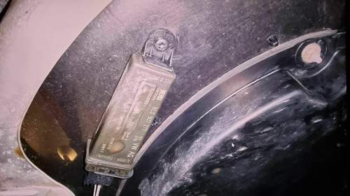

In den Radhäusern sitzen Sendeeinheiten G431-434 (Die haben Stecker, zumindest für die Stromversorgung). Deren 433 MHz-Signal empfängt eine Antenne links unter der Reserveradmulde. Diese ist verbunden mit dem Steuergerät J502 über der Komfortbatterie (Leitung unten in der Reserveradmulde).

Nachtrag: Die Antenne sitzt außen unten vor der Reserveradmulde

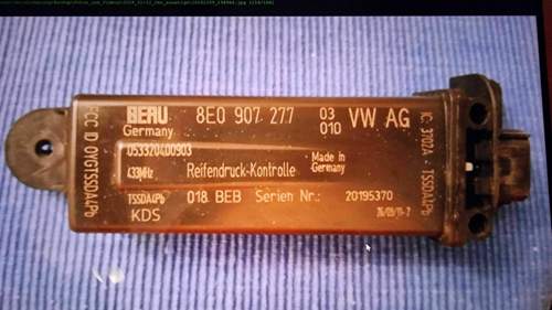

Antenne ist dafür wie du richtig vermutet hast, kein richtiger Ausdruck.
Das ist Antenne, Antennenverstärker und Datenumsetzer in einem, da keine geschirmten Kabel angeschlossen sind.
Der Threat ist ja aus 2018 und CEO hat in der komplettheit mit den Bildern versehen da ich ihn anschrieb wo das steil genau sitzt da meine Reifenkontrolle trotz jetzt Sommerräder noch immer nicht funzt.
Macht doch nix, ich wollte dennoch Anmerken, dass CEO in seiner Annahme, die Antenne sei keine solche weil HF Leitungen fehlen auch aus meiner Sicht richtig liegt.
@Revoxi : uneingeschränktes "Ja", so ist es. Antenne ist untertrieben, es steckt deutlich mehr drin.

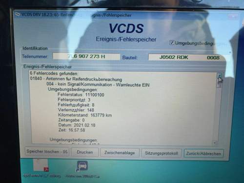

Da das Thema ja jetzt schon oben ist kann ich ja meine Fragen hier stellenund evtl. weiß jemand Rat...ich habe zu 99% die gleichen Fehlercodes wie Ceo hier am Anfang gepostet hat...mit Ausnahme des Fehlers 1840....dort heißt es bei mir „keine Kommunikation“ ich habe ja einen GP4....könnte es also die Antenne sein oder evtl. das Steuergerät oder Kabelunterbrechung?
B40c5f50-2e34-41d4-afb3-1f90cf78c948
"Keine Kommunikation" hatte ich auch mal dabei. Ich hab die Fehler mehrmals gelöscht und dann geguckt, was wieder kommt.
Das, was ich am Anfang gepostet habe, kam am zuverlässigsten.
Fehler habe ich auch gelöscht. Lampe blieb paar Minuten aus dann geht sie wieder an...🙁
