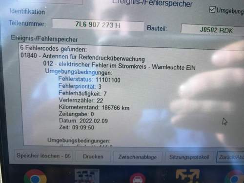

Moin,
habe genau die gleichen Fehler alle Antennen sind im Fehlerspeicher RDKS aus. Lässt sich auch nicht einschalten (RDKS nicht verfügbar)
guter Hinweis von #Ceo
gucke jetzt mal nach der Antenne unter der Reserveradmuldenverkleidung.
Lg Thomas

Hab denn Fehler gefunden warum wieso weshalb.
mein RDKS Steuergerät war kaputt, Kollege hatte eins besorgt statt G hat Er eins mit F geholt,bin jetzt erst darüber gestolpert.
hab,s gerade mit umcodieren versucht,leider klappt das nicht hmm.
Kleine Frage,wäre das überhaupt möglich das umzucodieren?
Gruß Thomas
