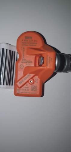

Bin soweit gefahren, bis die Meldung kam, dass RDK ausgefallen ist.
Sensor siehe Bild.
Das 6 856 227 ist für Baujahre bis 3/14 gedacht.
Ab dann sollte
36106874830 verbaut werden.
Manche schreiben, es ginge dennoch, BMW sagt nein.
Welches Baujahr ist deiner?
Meiner ist aus 04/2014 also ein Lci

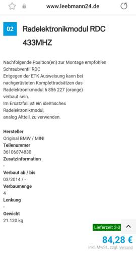

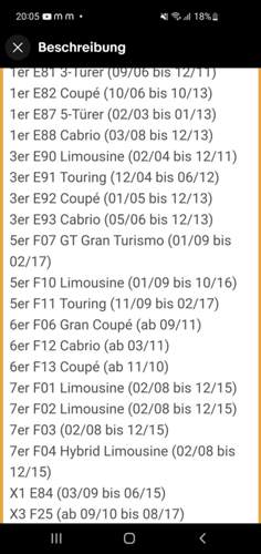

Laut der Artikelbeschreibung sollten sie passen.

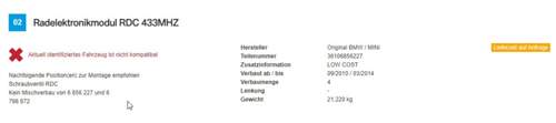

Das sagt der ETK:
@Heizölheizer schrieb am 20. August 2023 um 20:57:30 Uhr:
Das sagt der ETK:
Lese ich da falsches heraus, dass auch die orangenen Sensoren verbaut werden können?
Na ja. BMW sagt damit: Bau ein, was bisher funktioniert hat.
Naja. Wenn meine gepasst hätten, hätte es ja geklappt. Am einfachsten wäre es die zu tauschen gegen die von die erwähnten mit der Teilenummer 36106874830
