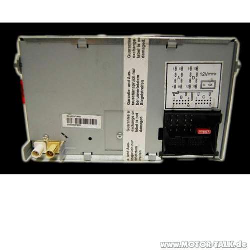

Doppelfakra macht keinen Sinn. Wenn das Gerät ab Werk keine Diversity unterstützt hat, wurde ab Werk nur eine Antenne verbaut bzw. nur ein Stecker im Kabelbaum ausgeführt.
Diese nun auf zwei Fakra aufzusplitten und dann das Gerät damit beschäftigen lassen die identischen Signale abzugleichen -> unsinnig. Der Empfang kann sich nicht verbessern.
Wenn nur ein Fakra für die Antenne da ist, den anschließen und fertig. So oder so ist dann nur der weißen Fakra B vorhanden.
Grüße, Martin

Beim fakra geht's nur um den Anschluss weil der alte stecker nicht passt.
Golf 5 MJ '04 -> Fakra.
RCD 300 -> Fakra.
RCD 510 -> Fakra.
Wieso sollte der Stecker nicht passen? Ist immer Fakra B (Phantomspeisung), weiße Farbcodierung.
Und: Habe inzwischen bei iBäh und Co. gesucht -> RCD 300 hat Doppel-Fakra. Daher wird für das RCD 510 nichts benötigt. Einfach anschließen und gut.
Grüße, Martin

Aber eben abhängig davon, was ab Werk verbaut wurde. Ist nur ein Modell mit einem Fakra Anschluss gewählt worden, findet sich auch nur dieser im Kabelbaum (laut diversen Golf Foren).
Rückseite RCD 300, Golf V MJ '05
Quelle: www.diegolfseite.de - Umbau von Doppel-DIN auf 1-DIN im VW Golf V

Den Adapter hättest du nicht verbauen müssen. Zumal die Frage ist, ob er überhaupt eine Funktion hat. Die für die Diversion genutzten Antennen zusammenlegen bringt nichts, daher bringt die zweite Antenne nichts. Irgendwer hatte mal so einen »Adapter« aufgeschnitten nachdem er ihn durchgemessen hatte (Durchgangsprüfer). Resultat: Fakra B war auf Fakra Z durchverbunden, der zweite Fakra diente nur als Halterung. Mogelpackung eben.
Grüße, Martin

Den Fakra Adapter brauchte ich weil mein Einzelfakra nicht auf das RCD 510 passte.
Ahhh, stimmt. Hatte vergessen das die Teile nicht zwei einzelne Fakra, sondern den Kombistecker haben.
