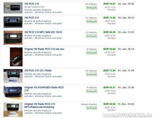

eben.... und das rcd 210 bekommst auch bei ebay für nen euro...
Stimmt nicht so ganz, etwas mehr ist es doch, siehe Foto:
