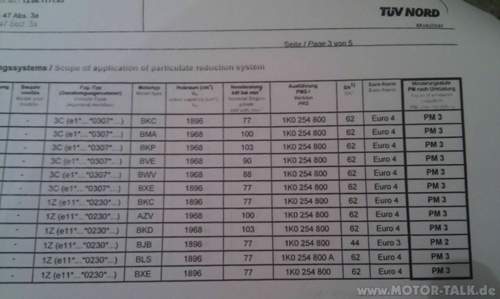

Ich muss das Thema noch einmal aufnehmen!
Woran kann ich erkennen ob ich einen RPF habe?
Muss das nicht in den Papieren stehen wenn er nachgerüstet wurde?
