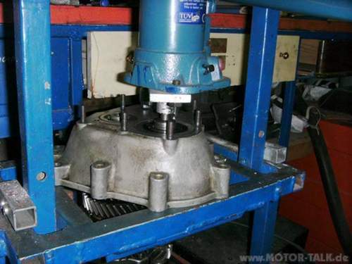

So eine Presse wie gezeigt  wirst du dringend- besonders jetzt für die Schaltmuffen- brauchen, bzw. bauen müssen. Die erste mit so'n 2T Wagenheber reichte nicht. Ein 5T Wagenheber ist es jetzt und selbst da musste bestimmte Sachen anwärmen damit es überhaupt geht.
Getriebefehler-1-020
Es scheint bei die Getriebe mal alles warm montiert worden zu sein. Deswegen geht es kalt auch ein bisschen schlecht runter. (Mal geschmeichelt ausgedrückt) Jedenfalls ist der 3.Gang mittlerweile auch erodiert und morgen werden Stifte eingekloppt und alles wieder zusammen gepresst. (Auf einer Presse auf Arbeit,... mit viel Schwung und vieeel Kraft.😛)
Notfalls hätte das Ding so viel Mumm, den Lagerschild einfach zu zerbrechen. Ich schätze, das ist bei den neueren Lagerschilden mit tief liegendem Anschlag eventuell sogar schon ein Problem. ...Nach dem Pressen SCHROTT😁

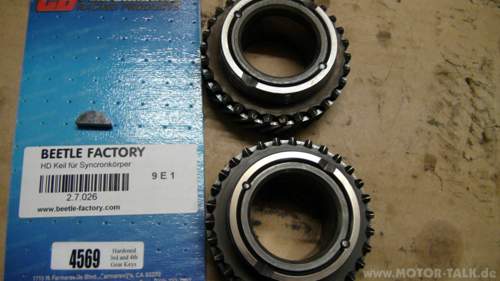

Die Trieblingswelle zerlege ich nicht. Die Synchronringe von der Eingangswelle sehen TOP aus und so hoffe ich, dass das beim 1./2. Gang nicht anders ist. So kann ich langsam sogar schon wieder Zusammenbauen. Achso,... auf die HD-Passfeder und das Lager muss ich noch warten. Oder hat es bei jemandem schon mal auf der Trieblingswelle irgend etwas weg gedreht???

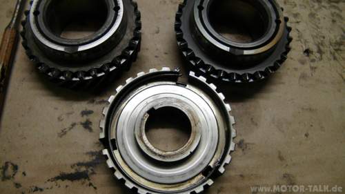

Auf jeden Fall muss es aber plan geschliffen werden, da die Räder im Synchronkörper plan geführt sind. Man sieht die Schleifspuren im Synchronkörper auf dem Bild. Mir wäre es gerade auch fast passiert, dass die Stifte nicht bis runter rein gingen. Warscheinlich ein bisschen zu viel Leim im Loch. Dann hätte ich auch schleifen müssen.

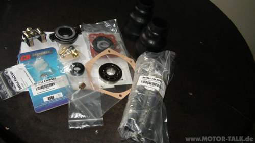

Noch mal die HD-Passfeder aus der Nähe gekipst. CB4569 dass man die nicht immer so teuer kaufen muss. Genau so wie das gebrauchte! Lager für die Eingangswelle im Lagerschild. Das Ding kann sofort wieder in's Päckel und zurück. Klappert wie verrückt. Schlechter wie das Lager, das ich derzeitig im Getriebe drin habe.

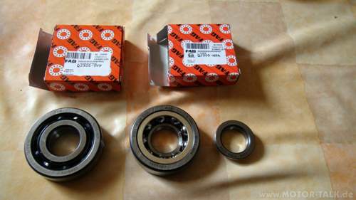

Ich könnte mich nicht erinnern, dass ich ein ausgeleiertes knirschendes gebrauchtes Lager für 55Euro! bestellt habe. http://www.beetle-factory-shop.de/product_info.php?...
Is klar, dass ich jetzt ein erweitertes Problem habe, bei meinem Getriebebau.
Ich habe kein Lager.😠🙁😠
Gut, dass ich mich schon mit Lagern allemein auseinandergesetzt habe. Ich muss jetzt etwas passendes anderes suchen. Aufbohren des Lagerschildes wird dabei warscheinlich nicht ausbleiben. Da habe ich jetzt noch richtig was vor, zu recherchieren und abzuwägen, was ich neheme. Wir hatten uns hier dazu schon unterhalten.

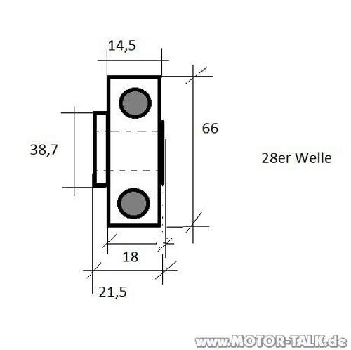

Kann der flatfour eventuell mal das Aussenmaß der neuen Lager messen. Wenn, dann würde ich eventuell den Lagerschild genau so umarbeiten wollen, wie er nach '73 gestaltet ist.

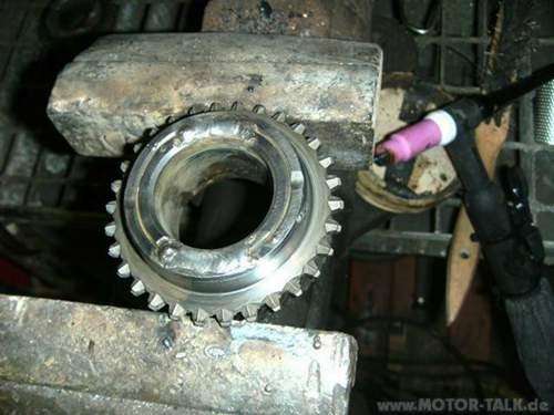

Zu meiner Schweissorgie: neues Schlauchpaket, altes Ritual = käse. Warum? Mein altes Schlauchpaket hatte einen Tip- Wipptastschalter. 1xRechts = ein
2. Antipp 1x links = aus und Gasnachlauf. Konnste schön mit'n Daumen  machen - seit 15 Jahren.
Das neue Schlauchpackerl musste am Griff den Schalter gedrückt halten, damit es nicht in AUS geht, also fast umgekehrt....ich werd langsam zu alt dafür. Bis das drin war, man,man,man.😠
Mittlerweile glaube ich auch nicht das die Amis das mit WIG gemacht haben, eher Plasma, denn  selbst mit "nach Rechts schweissen" haste da eine Nahtüberhöhung die geschliffen werden muss. Und die haben(s.S86 mein Bild) da sicher nichts nachgeschliffen.
Deine Passstifte gefallen mir dagegen sehr gut. Scheint die beste Methode zu sein. Kein Wärmeintrag. Kein schleifen.
Halbmondpassfedern: ich meine immernoch das original VW Teile den HD-teilen der Amis entsprechen.
Lager: welches meinste? Mit 28er Welle? Oder das Neuere mit 25er Welle ohne Anlaufbund?
Wenn die dein Lager nicht spielfrei liefern können = VW-classic-parts, da habe ich meins her; top.
Mir platzt gleich die Birne, wegen den Lagern.😁

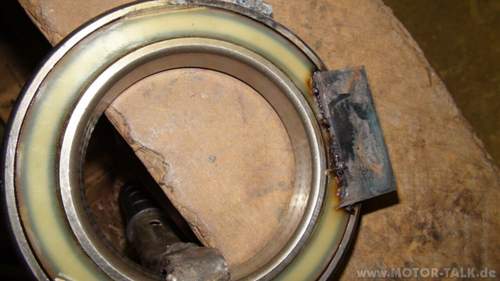

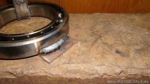

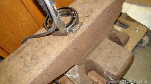

Das alte Lager ist 62mm aussen und das neue 68. So glaube ich zumindest. Den Schild aufbohren ist vieleicht theoretisch machbar, aber dann klappert die Welle trotzdem noch im Lager. Ganze 3mm. Es scheint auch keine Lager zu geben, 68x25. Allgemein nicht. Lager 62x25 gibt es aber. Auch als 4-Punktlager. Ein 4-Punktlager hat den Vorteil, dass der Innenring geteilt ist und dadurch viel mehr Kugeln 'reingefummelt' werden können, bevor der Korb rein kommt. Ausserdem zählen die zu den Schräg-Kugellagern, mit noch tiefer ausgearbeiteter Lagerschale im Aussenring. Das heisst, Achsiale Kräfte bis zum Doppeltem, gegenüber herkömmlichem Lager. So mal zur Info. Vom Prinzip her müsste ja mein Lager mindestens fünf mal so haltbar sein, wegen fünf mal so viel PS.😁
Eine 'Eigene Konstruktion' ist nun mittlerweile mein Favorit, weil Classic-Parts die Lager als "Claasic+ Teil" liefert. Mit anderen Worten: Das Ding ist aus China. Dies war zumindest der einzige (wertvolle) Hinweis, den die Jungs von der Beetle-Factory mir gegeben haben, dass solche Nachbauten angeblich nicht lange halten. Quatsch ist natürlich, gebrauchte Lager zu handeln, denn die gehen für mein Verständnis bei jeder Getriebe-Demontage definitiv kaputt. Anders beim 4-Punktlager. Das ist bei etwas Nachbearbeitung der Eingangswelle ...im vorderen Bereich etwas lockerer vieleicht ohne Schäden demontierbar. Die andere Hälfte des Innenringes kann man ja straff sitzen lassen und die in Zukunft 'Im Block' mit allen anderen Teilen runter pressen. Also wie gewohnt hinter dem 3.Gang anfassen und Synchronkörper Nadellager-Hülse für den 4.Gang und eben die zweite Hälfte vom 4-Punktlager zusammen runter ziehen/pressen.
Es bleibt das Aufschweissen des Bundes auf das neue Lager. Da werde ich mich mal ran machen und später berichten. Warscheinlich muss man auch noch zusätzlich eine 1mm Scheibe unter die Tellerfeder mit legen, weil normale DIN-Lager 1mm schmaler sind.
Zur Passfeder mal: Diese hatte es bei meinem Kübel-Getriebe bereits schon ganz schön gedrückt. Konisch geworden und insgesamt vieleicht 5 Hundertsel Luft bereits in der Nut der Welle. Die CB-Performance HD-Passfedern sind bissel dicker und gehen auch straffer rein. Originale Passfedern sind weich und bei der HD-Passfeder kriegt man mit der Feile schlechter etwas ab. Bis jetzt also mein Eindruck: Empfehlenswert, die HD-Passfedern.
Ob die halten: Werden wir sehen. 😎
Also bischen Schuld an der Lagerbezeichnung habe ich auch. Ich meine es gibt auch ein DIN konformes Lager (62x25x17) ohne Anlaufbund aussen, denn der wäre wie den neuen 28er Wellenlager auch im Gehäuse eingedreht, aber....hmmm.....bin mir nicht mehr sicher.
Wäre das 3. Lager.
Aber egal, hier haste was du wolltest-s.Bild. 28er Welle, neues Lager ab 1974 oder '76.
Wenn du einen Ring aufschweissen willst, musst du Lagerluft C3 kaufen. C2 =normal läuft nach dem Schweissen zu rauh, zu eng.
Alternativ:
Man kann das "neue" Lagerschild( für 28er Welle = 66 aussen) umbuchsen auf 62 aussen. Mit einer etwas "polierten" 25er Welle die nicht soooo stark eingepresst werden muss, kannste ein DIN Lager eigenem Gusto nehmen und entsprechende Scheiben draufpacken bis es passt.

Davon gibt es aber noch mehr Varianten, die man verwerfen kann. Dazu gehört das Schweissen der Lager und der Fakt, dass es weder das 66er Maß aussen noch das 28er Maß innen als DIN-Lager gibt. Es bleibt also beim Rillen oder Vierpunktlager 62x25x17, das normalerweise Plug+(Play) in den Lagerschild passen müsste. Es bleibt das Problem übrig, dass es das Lager in das Getriebe rein zieht, sobald man das Gas weg nimmt, weil es eben keinen Bund hat. Beim Gas geben ist es alles kein Problem,... das Lager wird Richtung Schaltgabel-Deckel gedrückt, der die Kräfte aushalten muss. (oder auch nicht) Dazu habe ich jetzt eine (Hardcore😁) Schrauber Version gefunden, um die Aufnahme der Achsialkräfte für DIN-Lager in beiden Richtungen zu verbessern. Ohne Schweissen oder ausbuchsen. Mehr dazu in den nächsten Beiträgen.
Mein Problem war, dass die Wahl auf FAG gefallen ist. Bei denen ist der Innering grösser, als bei SKF. Zu Deutsch: die Tellerfeder hat bessere Auflage. FAG liefert aber als Lagerware nur in Plaste,... wo man nicht schweissen kann. (Den super-Gau hatte ich heute, bei meinen Schweissproben.) Verzweifelt suchte ich nach einer neuen Schrauber-Lösung und ich denke, ich habe diese gefunden. Bilder gibt es, sobald ich da so weit bin. Die Auswahl fiel nun also auf das Lager FAG QJ305-TVP, das ich nun bestellen werde. SKF hat einen kleineren Innenring, was man an den beigefügten 3D Bildern recht gut sehen kann. Es würde die Tellerfeder auf dem Korb 'schrappern'.

Die Vierpunktlager sind gekommen,... 1x in Plaste und 1x in Messing.
Ich habe mal die achsiale Lagerluft gemessen.
Das eingebaute hat drei Zehntel,
Das von der Beetle Factory zwei Zehntel
und die neuen haben zwei Hundertstel!
Das ist der 'feine' Unterschied zwischen alt und neu.🙂

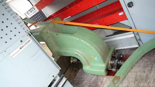

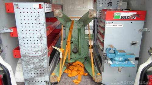

Eine Presse habe ich mir auch gekauft.😮
Das ist ein ganz schönes 'Eisen-Schwein'😁
Ich weiss noch gar nicht so richtig, wie ich das Ding ausladen/aufstellen soll.
Grüsse.🙂
Da scheint einer ein Aufkäufer für Betriebsauflösungen geworden zu sein.😁
Na, damit haste wohl keine Probleme mehr mit "  bombenfesten " Schaltmuffen.
Gestern war ich auf der Techno-classica in Essen. Da gab es auch Heimwerkerpressen; gar nicht mal sooo schlecht sahen die aus. Leider nur von den Engländern die da zuhauf Werkzeuge an versch. Ständen anboten. Nur...geh mich wech mitti Werkzeuge vonne tommies.

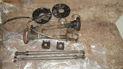

Letztes WE hatte ich ja noch ein breites Pendelachsgetriebe von rickny mitgebracht und von Red sind die Teile auch schon da.
Danke an Red und rickny.
So geht es eben Step by Step.
