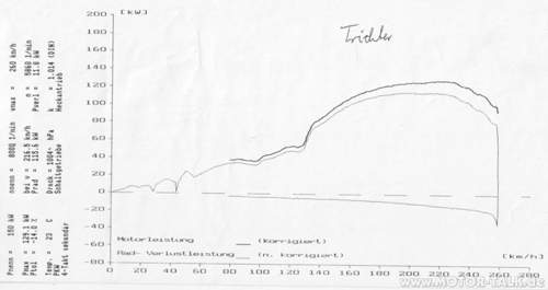

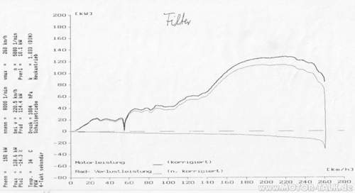

Also, interessante Ergebnisse.
Die 44er Vergaser liegen etwa 5PS unter den 48er Vergasern und die Kurve fällt ähnlich wie bei den 40er Vergasern oben raus früher ab. Insgesamt ist aber der 44er Vergaser näher am 48er dran, wie der 40er am 44er. Wer hätte das gedacht. Füllt man Nitromethan auf, ist die Leistungs-Kurve nahezu die selbe, wie bei den 48er Vergasern. Wohlbemerkt bei den gleichen Trichtern, also die von Weber 44/48.
Nun kann man eigentlich eine allgemeingültige Regel für alle Motoren aufstellen:
Die Größe der Vergaser wählt man nach den gleichen Regeln, dem bevorzugtem Verwendungszweck aus, wie die Nockenwelle. Je schärfer/grösser, um so sportlicher/leistungsfähiger wird der Wagen in oberen Drehzahlen. Gleiche Regel gilt auch für die Größe der Venturi.
Um Pokale beim Drag zu fahren war die Wahl der 48er Vergaser also vollkommen richtig. Um den Wagen auf der Straße täglich zu bewegen, und den Motor etwas zu schonen, ist ein kleinerer Vergaser durchaus empfehlenswert und fährt sich nicht schlecht. Da weis ich vieleicht morgen mehr, wie die 44er Vergaser sich fahren, wenn es endlich mal aufhört zu pissen. Die 200PS werde ich mit meinem Motor niemals knacken. Auch nicht mit Nitromethan. Geschätzt wird er eventuell 190PS mit 48er Vergasern und Nitromethan raus drücken. (können)
Klar ist jetzt auch, dass die erste! Fahrt beim Treffen und auf der Rolle einfach nur für die Tonne ist. Aus welchem Grund auch immer muss der Motor mit Vollgas warm gefahren worden sein, dass er richtig geht. Das hat sich mehrfach bestätigt, letzte Saison und nun auch auf der Rolle. Ich hatte nämlich diesmal jede Einstellung zwei mal prüfen lassen.

Jo, die Grenze des machbaren ist nun erreicht und ich bin eigentlich zufrieden, wie es ausgegangen ist. 6500, nein! 7000 zeigt es an, wenn der Prüfstands-Fahrer vom Gas geht. Die Kurven mit 48er Vergasern hatten bis dort hin keinen wirklichen Leistungs-Abfall. Nun war das auch bei den 44er Vergasern auch so, allerdings nur mit Nitromethan. HD war 140 und ich habe noch eine Messung machen lassen, mit HD 160/Nitromethan in der Hoffnung, dass Sprit/Sauerstoff Mischung REINSCHÜTTEN etwas bringt.
Ja, es bringt was, aber der Motor stotterte schon etwas eher. Ähnlich, wie ich jetzt auf dem Treffen Schwierigkeiten hatte. Da wird es ein Optimum sicherlich geben, also HD150 oder mal /wieder am ZZP schrauben oder was weis ich.
weitere Forschungsarbeit.
Ob er 200 PS mit anderer Nockenwelle drücken würde, ist fraglich, aber nicht ausgeschlossen, wenn die Grenz-Drehzahl noch weiter angehoben wird und dann sicherlich nur mit 48er Vergasern...
