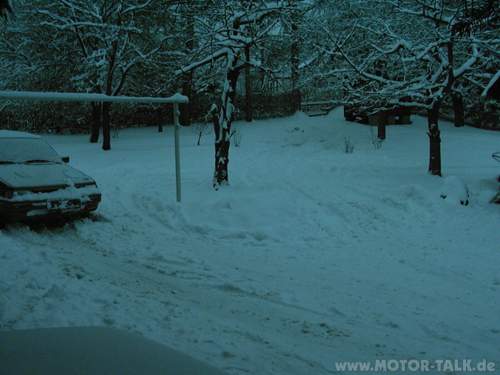

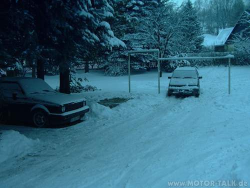

Hattest von der nächtlichen Schneeaktion Audi vs. Justy ne auch ein Video, welches Du mal zur allgemeinen Belustigung posten könntest?
Themenstarteram 27. September 2011 um 22:22
Nee,
damals gab es nur ein paar Bilder.
P1030777
P1030775
P1030776

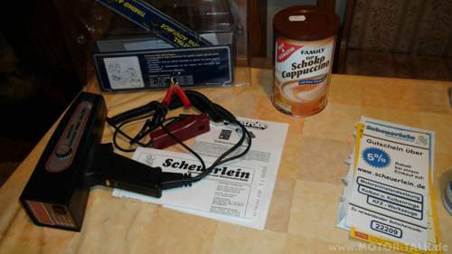

Zur Zeit kümmere ich mich nun um mein Leistungsloch in unteren Drehzahlen, bei Vollast. Ich habe festgestellt, dass dieses Leistungsloch mit etwas Überfettung bei plötzlichem Vollgas in unteren Drehzahlen zu tun haben muss. Wenn ich bei 2500U/min auf's Voll-gas drücke, gröllert es ganz tief und dann tauchten auf einmal 0,7er Werte kurzzeitig auf, die dann sehr schnell wieder zu 0,9er werden und der Schub dann endlich auch mal einsetzt. Lamda zeigt ja immer etwas zeitverzögert an, so dass der Motor schon wieder los schiebt und man eigentlich keine Zeit mehr hat, noch lange auf die Lamda-Anzeige zu glotzen.;)
Die Beschleuniger-Pumpe war auf max. eingestellt, so dass ich diese nun erstmal auf fast '0' genommen habe. Ausserdem die Luftfilter erstmal ab gelassen, was durchschnittlich etwa 0,05 höheren Lamda Wert brachte. Ich sag mal, so 0,95, wenn der Motor so richtig ausdreht. Die 0,7er Werte wurden nun weniger, aber noch nicht weg. Ausserdem aber ganz kurze Verschlucker und kleine Patscher und zeitverzögert vereinzelte 1,1er Werte. Gleich darauf hin, beim Gas durchlatschen wieder 0,7er oder 0,8er Werte und Gröllern.:confused:
So habe ich jetzt die Beschleuniger-Pumpe wieder etwas aufgedreht und die HD um 0,05 verkleinert. Das Teillast-Patschen und Stocken ist jetzt fast wieder weg. Ausserdem ist es nun wieder möglich, den Kaltstart mit 'Pumpen am Gas' durchzuführen. Ich hatte es noch nicht erwähnt, dass der Motor nach einiger Standzeit mit den 48er Vergasern etwas schlecht anspringt. Leerlauf läuft (warm) bei etwa 0,92. Kalt läuft er die ersten Sekunden mit 1,1, was dann eben immer weiter runter geht, bis 0,92. Fetter will ich den aber vorerst im Leerlauf nicht machen, da isser mir beim Ampelstart dann zu träge.;)
Das Gröllern und tiefe Werte bei Vollgas aus unteren Drehzahlen ist aber leider teilweise geblieben. Da bin ich noch nicht zufrieden. Ich setze es gleich, mit der kurzzeitigen Überfettung. Alle Weber-Fahrer kennen dieses Gröllern, bis das dann eben weniger wird und der Motor anfängt durchzuziehen. Offensichtlich kommt die Überfettung vom HD-System. Ausgefahren habe ich jetzt mit der kleineren HD 0,99er Werte, mir ORDENTLICH Schub, ohne Luftfilter. Ich denke, mit Luftfiltern drauf wird es wieder bei 0,95 liegen und das Gröllern ohne Leistung wieder stärker. Was soll ich machen? HD noch kleiner(150--->145)/ Venturi noch grösser(42--->44:p)/ oder die LKD kleiner (180--->170) oder alles zusammen?:D
Vieleicht liegt es aber auch an der Zündung, an der ich so noch nicht wirklich was gemacht habe. Nur so 5-10 Grad eingestellt und gudd war. (seitdem ich den Motor habe:o) Bin aber auf dem Weg der Besserung. Um die Zündung werde ich mich nun auch noch mal gaaanz ordentlich kümmern. (Siehe mein neues Spielzeug auf dem Bild.;))
Vieleicht kann der flatfour etwas zu dem Gröllern sagen, ob er es auch mit Leistungsmangel/Überfettung gleichsetzt. Schließlich haben wir ja alle das Leistungsloch in unteren Drehzahlen. Zumindest ist das bei allen Leistungskurven so, die ich bis jetzt gesehen habe. Auch die vom Walter. Es ist also nicht unbedingt nur Weber-typisch.

Deine Werteangaben sind rauf/runter- zuviel für mich, kann ich in meinem Alter nicht mehr packen. ;)
Das erste was mir auffiel ist das deiner wohl viel zu fett im Leerlauf wie auch in der B.-pumpe war.
Bis 6 oder auch 8Vol%CO im Leerlauf packen viele Motoren ohne irgendwelche Vorteile, nur mit Nachteilen. Da ist der Warmstart z.B. zu nennen.
Motoren die im kalten Zustand sofort rund mit Nenndrehzahl im LL laufen sind mir suspekt, wenn derjenige noch sagt, der sei AUmässig eingestellt. Das geht einfach nicht. Der ist einfach zu fett. Und viel zu fett. Gute Motoren/Vergasereinstellungen läuft der jetzt bei diesen temp. um 200U/min langsamer bei 4Vol%CO. 2Vol%CO Motoren gehen jetzt fast aus, nach 1min gehaltenen Lauf im Stand, also noch nicht losgefahren. Ca. 300-400U/min weniger.
Nach 1km an der nächsten Ampel ist alles ok, der Fette wie der 2Vo.%CO Motor.
Warm sind die fetten -je nach HD- oft auch träger. Besonders bei 30Grad im Sommer. Zu fett eben.
Allgemein will man ja eine möglichst dem Einspritzer ähnelnden Nm Verlauf haben; geht nicht. Ich kenne keine Vergaser die linear die NmKurve ziehen.
Problematisch wird es jetzt wenn man alles mit den fetten Werten eingedüst hat. Manche Senken in der Nmkurve werden deutlicher und man muss alles evtl. neu eindüsen.
B.-pumpe/-menge:-  es sollten überall gleiche ccm eingespritzt werden. Hat eine Düse oder Rohr weniger oder mehr als die 30%ige Menge des anderen, gibt es Probleme. Wie bei einer Kette wo das schwächste Glied entscheidet; hier aber der unnötig stärkste ccm Eintrag bremst alle anderen 3.
Ich weiss wovon ich spreche, da ich schonmal 'nen Stopper drin hatte, damit einstellte( M7er Mutter war etwa 20mm weit drin rechts, links 7mm-so in Etwa. Wenn der dann frei wird, gibt es ein komisch lautes Geräusch, so'n lautes Schnarren, mit Gedenksekunde bevor er dann abschiesst. Man konnte das Geräusch gut orten, von welcher Vergaser"batterie" es kam.
Wie oben gesagt, die Nmkurve wird nie genau passend sein, aber annähernd bekommste das hin mit dem in meinem Blog gesagten. Runterdrehen bis man merkt es wird schlechter, dann  1U rein und gut iss.  Eigentlich müssten dann die Vergaser wieder ab um die Mengen abzugleichen(s.o.) Man geht dann auf den Mittelwert von allen und stellt demnanch ein. Weil eben 1U rechts nicht gleich ccm wie 1U links ist! Oft! Das liegt an der Membrane/Feder.
Man könnte auch 'ne kleineres Rohr nehmen; die Einspritzzeit wird länger, aber mit 50 haste schon eh' kleine Düsenrohre, bei 45 besteht eben die Gefahr da sich da was festsetzt und eklige Stopper verursacht. Mit eklig meine ich bewegliche Stopper! Mal da, mal weg.
Zündung:- du probierst doch gern, dann mach mal folgendes. Ganz normale Kontakte rein. Mein Eindruck ist das er untenherum merkbar giftiger wird. Wenn man das merkt, müsste es auf einer Leistungskurve wirklich deutlich sein. Denn  die kleinen Senken in der L.-kurve merke ich nicht, bzw. hatte ich auch vor 10 Jahren bei den letzten Messungen nicht gemerkt.
Themenstarteram 30. September 2011 um 11:48
Danke nochmal,
Dass er auf jeden Fall auf der B-Pumpe zu fett war, ist mir bei meinen Probefahrten im Garten aufgefallen. Einfach keine Leistungsentfaltung, sondern einfach abgesoffen. Das Video hab ich natürlich sofort gelöscht.:cool:
Mit bisschen mehr Schwung gings dann. Nur verarschen kann man Dich natürlich nicht. Du hörst das immer noch raus, dass er zu fett ist. ---> mein Respekt.:)
Das übermässige Anfetten bei Vollgas muss ich aber weg kriegen, sonst gibt's Leistungslöcher auf dem Prüfstand. Am liebsten würde ich erreichen wollen, dass er ab 2000U/min sauber durchzieht. Z Zt. sind es 2500U/min, wo es mit etwas Überfettung und Gröllern endlich los geht. Hat man da Möglichkeiten am Vergaser? Ich meine, alles ausser kleinere Vergaser oder Venturis. Meine 40er Vergaser will ich aber auch mitnehmen. Muss einfach mal den Unterschied feststellen.
Wenn du dir mal mein Leistungsdiagramm anschaust, wirst du feststellen das der Flat das auch nicht so recht hinkriegt. Jetzt nur die Nmkurve: 2200, 4200, 5400U/min sind bei mir kleine Löcher, eigentlich nicht der Rede wert.
Schmeichelnderweise habe ich hier auch Nmkurven von bekannten Tunern, die sind deutlich schlechter als meine. Aber sehr deutlich. Da geht's in deutlichen Stufen.
So, die 2200er Senke kriege ich mit 60er(statt55er) LLD oder/und F2 oder F7 Mischrohr hin(leider weiss ich Idiot nicht das Mischrohr was ich fahre, guckte nur auf die Düsen, ich meine F7- dann bleibt nur 60er LLD).
4200 so als Übergang zur LKD mit einer Nr. kleiner.
5400 wird schwer. Er erholt sich davon nicht mehr so recht, läuft gerade und fällt dann  ab. LKD noch kleiner oder gleich die grosse Änderung auf IDA?  Da könnte die Luftmenge als solches schon durch 40er LT zu klein sein.
Ich gehe auch bei Senken von Spritmangel aus, weil er (ausser 5400) wiederkommt. Wäre er zu fett, wäre ende, sowieso.
Auspuff schliesse ich aus, weil der echt grosse Rohre hat.
