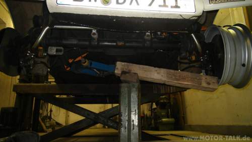

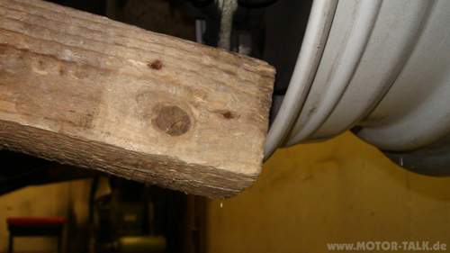

Themenstarteram 23. September 2011 um 21:12
Anbei ein Video von der Antriebswelle messen und ein paar Bildchen vom Vorderachse richten.
http://www.dailymotion.com/.../...-verbogene-antriebswelle-messen_auto
Nur für NNER!:cool:
Dsc00691
Dsc00680
Dsc00681
+2
Die Welle ist krass! Ich finde- da es die noch gibt - Neu. Mit geschicktem Einspannen und 10t Hydraulikheber kriegste die zwar möglicherweise noch hin, aber denk an die
Leistung die übertragen werden muss.
4,2mm waren's oder? Ich denke mal die ist schon mürbe nach'm Geradedrücken.
VA:- richtest du den Achskörper oder den Achsschenkel? Ist das 'ne Gammelfelge oder wenn nicht, willste die gute Felge auch krumziehen?
Hau die Welle ins Alteisen, du hast do eh Ersatz.
Und wenn nicht, ich hab noch welche...

Das Video ist schon bissel älter. Die Antriebe von Red sind ja mittlerweile verbaut. Richten hab ich mal probiert, geht aber nur mit warm machen. Zumindest bei mir. Für Antriebswellen wird es wohl bald noch ganz andere Lösung geben (müssen). Zumindest nach den Gespächen mit dem Renn-Opa. Der hat schon einige Antriebswellen weg gedreht.
Jetzt baue ich den Wagen erstmal so, dass man geradeaus fahren kann. Das möglichst schnell, versteht sich;). Die Richtarbeiten sind natürlich nur Notlösung. Der Opa hat für mich noch eine BG, für Kugelgelenk-Vorderachse. Die kommt in den nächsten Jahren mal drunter. Dann wird es vieleicht besser, mit der Strassen-Tauglichkeit. Der hat mich übrigens auch für verrückt erklärt, mit einer Bundbolzen-Vorderachse 200km/h fahren zu wollen.:D
Was ich an der Vorderachse genau richte, dass weiss ich nicht. Ich lasse lediglich die Kräfte mal in die Gegenrichtung wirken. Um vier centimeter Sturz geht es übrigens, gemessen an der Felge, mit der Wasser-Waage. Jo, eigentlich brauche ich gar keine Wasser-Waage, um zu sehen, dass es etwas schief ist.:o

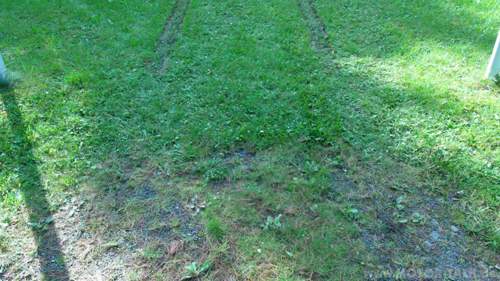

Heute habe ich nun endlich mein Getriebe und das Sperrdifferential getestet.
Ich muss sagen, ich bin sehr zufrieden.
Alle Striche sind gleich lang. Auch in der Kurve.:)
Echt TorSen=Drehmoment-fühlig. Auch auf weichem Untergrund.

Siehste, löppt doch. Haste denn jetzt schon Öl im Getriebe???? :D
Cooooooooool, nur Schade das Du immo keinen gültigen Böbbel druff hast. Ich könnt Die meinen vom Nissen borgen für den Rest des Jahres.
auf'm weichen Untergrund kann Tiffy das auch.

Themenstarteram 25. September 2011 um 21:01
So, und nu mal auf der Straße:D
Es ging ja erst einmal darum, gaaanz zart die Funktion vom Sperrdiff zu testen. Auf der Straße bin ich heute auch gewesen. Mal so 50km. Der Motor wird immer giftiger und das Fahrwerk immer schlechter. So traue ich mir meine Teststrecken nun nicht mehr voll zu fahren.:(
Es übersteuert in Rechtskurven, weil ich vorne eigentlich noch einen Zentimeter mehr Sturz bräuchte... Geradeauslauf ist auch noch beschissen, so dass ich mir nichtmal traue, bei 160km/h noch in den 4. zu schalten.:p Der 4. ist ja dann extra laaang.:cool: Bergab würde man am liebsten in den 3. schalten, wenn man 100km/h unterschreitet.:rolleyes:
Zu lang, das Getriebe. Auch für meinen Motor. Ich werde ein kurzes, standfestes (Renn-) Getriebe mit dem Sperrdiff bauen. Autobahn soll der Dumbo in Zukunft sowieso auf dem Trailer fahren. So ändern sich die Ansichten. Ich hätte es selber nicht gedacht. So'n kleiner Crash, wie ich den im Frühjahr hatte, kann einiges verändern. Ich muss sagen, dass der 3.Gang beim Kübel-Getriebe ja auch verlängert ist und der Sprung vom 2. zum 3. zuuu groß, so dass ich in ein Drehmoment-Loch hineinschalte. In dem Moment fettet er auch zu stark an. Deswegen warscheinlich auch das Drehmoment-Loch, was ich eventuell noch verbessern kann. Trotzdem bin ich der Meinung, dass man die Leistung des Motors nicht so gut ausnutzen kann, wenn man im 3. durch's Ziel fährt. Ab 6000U/min spuckert auch wieder etwas, was ich mir auch noch genauer ansehen muss. Es ist doch durchaus richtig, dass man über 6000 dreht, um im nächstem Gang gut weiter zu kommen. Das habe ich heute extra nochmal genau beobachtet.
