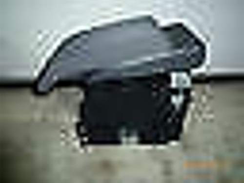

kann mir jemand sagen ob ich außer diesem Teil noch was brauche um die höhenverstellbare MAL einzubauen ??
Das auf den Bildern hab ich erworben. Hab es aber noch nicht bekommen. Ist ne MAL aus einem Jako O Modell.
Ich meine das es die Komplette MAL Einheit inkl. komplettem Unterbau ist. Bin mir aber nicht sicher ob ich noch weitere Teile benötige.
Ebenso bin ich mir vom Einbau her noch unklar.
Leider kann ich die Bilder nicht größer einstellen.

ich hab jetzt mal die MAL soweit ausgebaut, das die verstellbare eingebaut werden kann.
Ich sage mal so, ich bin Handwerker, aber dieses Ding ist nicht einfach auszubauen.
Gebraucht hab ich ca. 1,5 Stunden nur für den Ausbau. Die Lüfter nur nach hinten rausdrücken hat über 30 min. gedauert. War alles recht fest verbaut.
Dafür hab ich den Deckel der 12 v Steckdose unwiederbringlich unter der Mitteltunnelverkleidung versenkt. Keine Chance da ran zu kommen. Außer man baut den Teppichverkleidung weg. Aber da kauf ich lieber einen neuen.
Den Becherhalter nur mit Gewalt rausziehen - vergesst es, das klappt nicht. Oben sind zwei halteklammern die gelöst werden wollen. Dann ist der Ausbau ganz leicht und ohne Kraft zu erledigen.

so, die MAL ist heute gekommen und ich habe sie auch schon eingebaut. Der Farbton der Innenausstattung ist 100% gleich. Dazu hatte ich das Glück das ich die Verstellbare MAL nicht noch zusammenbauen hab müssen. Somit konnte sie als ganzes Teil eingesetzt werden.
Was jetzt natürlich nicht mehr passt ist der Blendrahmen wo die Lüftung etc. drin sitzt. Dieser muss oben an der MAL ausgenommen werden, bekommt man aber so hin das es passt.
Matze
