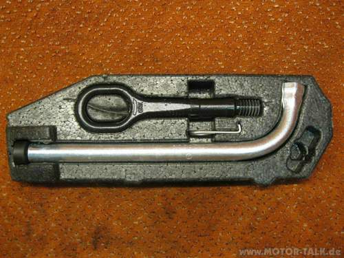

Hi.
So ein Satz sollte eigentlich in der Dachgalerie zu finden sein.
Wenn nicht ab zum Händler und Dir diesen dort noch geben lassen.
Bei mir lag und liegt es ganz links in der Galerie.
Lg :
Img-2561
