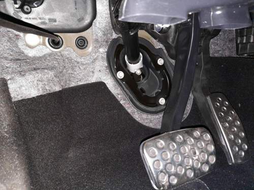

Ursache ist am Lenkgestänge eine fehlende Abdeckung. Die hat Opel einfach ab MJ 20 weggelassen. Bei mir wurde diese nachgerüstet und der BiTurbo Diesel ist ruhig. War aber ein riesen Theater vom FOH mit Opel.
Ich wäre sehr dankbar, wenn mir jemand ein Bild der Abdeckung zukommen lassen könnte. Mein BiTu knurrt schon recht stark, wenn man mal ordentlich drauflatscht. Diesel-Knurren...Rasseln?
Anbei das Foto zu dem getauschten Lenkgestänge. Die Abdeckung die beim MJ 2020.5 bei mir weggelassen wurde führte zu dem Geräusch. Offiziell ist das Teil wohl nicht für MJ 2020.5 zu liefern. Wurde aber von Opel dann direkt getauscht. Geräusch ist damit weg.
Wie bescheuert ist das eigentlich so eine Abdeckung wegzulassen. So viel Dreck wie da hinkommt und dann wundern die sich, warum sich bei Opel über mangelnde Qualität beschwert wird
Irgendwie sieht das aus, als hätten die den Deckel vergessen....
"Wir sparen da, wo es der Kunde nicht sieht" - oder so ähnlich.
