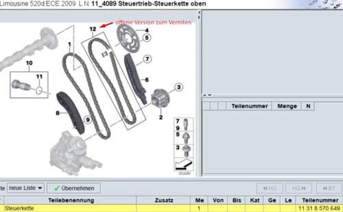

So, nachdem ich echt viele Videos zu dem Thema gesehen habe. Wollte ich noch einen Gedanken in die Runde werfen. Habe gelesen das BMW ein Update des Kettenspanners rausgebracht hat. Jetzt bin ich kein Mechaniker aber wenn man sich das Bauteil anschaut das mit Öl und Federdruck funktioniert und wir nur das Problem haben nach langer Standzeit das dort in der Zeit das Öl abfließt und im Winter einige Sekunden dauert es zu füllen und daher das Geräusch kommt. Ist nur so ein Gedanke.
...die Feder des Kettenspanners ist nur zum Nachsetzten da und kann die Spannungsänderungen der Kette im Betrieb nicht kompensieren.
Das macht das Ölpolster, das inkompressibel ist, aber nach Motorstillstand abfließen kann und beim Motorstart nicht sofort aufgebaut wird - der Prozess ist vergleichbar mit der Funktion des hydraulischen Ventilspielausgleichs.
Die Steuerkette ist ein bewährtes Teil und wird modellübergreifend seit Jahren verbaut.
Es ist eine Hülsen- und keine Rollenkette wie die Antriebskette beim Motorrad, da Hülsenketten bei Vollschmierung im schmutzgeschützen Bereich Vorteile haben - billiger sind sie zudem.
Die Ketten können natürlich reißen, wenn die Spannung ungenügend ist, weil mit zunehmendem Gesamtverschleiß des Steuertriebs (Schienen, Ritzel, Kette) der Zustellweg des Kettenspannerkolbens nicht mehr ausreicht und die lockere Kette dann peitscht und z.B. die Schienen brechen - da wurde mal das Material gewechselt.
Ebenso gibt es "modellgepflegte" Kettenspannerkolben mit größerem Zustellweg.
Wer den Steuertrieb - und nicht nur den - pflegen möchte, sollte auf rußärmeren Kraftstoff umsteigen und häufiger Öl wechseln als vorgeschrieben.

..."zum Vernieten"
Vielen Dank für die ausführliche Antwort. Laut Internet ist der neue Kettenspanner einen Tick länger. Könnte ja theoretisch passen, sofern wir nicht schon im B48/58 den neuen haben.
...einen verbesserten Kettenspanner gab es schon vor Jahren für den N57 (3l-Diesel).
Wenn es bei den Benzinern (B48/B58) ein ähnliches Problem gab, sollte eine verbesserte Version im ET-Katalog erkennbar sein.
Gerade habe ich beim X1 20i F48 (2016) mit B48C-Motor geschaut:
Die ET-Nummer des Kettenspannerkolbens ist unverändert - es gab kein Upgrade.
