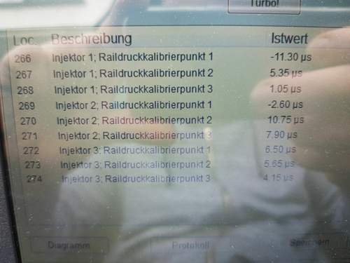

Kann man da etwas per VCDS auslesen und wie sollten die Werte der Injektoren sein?
Kannst du Auslesen. Stg 01 Motor Messwertblöcke Kanal 71-76 Die Werte kenne ich jetzt nicht genau. Aber es gibt unterschiedliche Angaben bei den drei Stufen dürfen meinte ich nicht zu weit im - sein (45ms???)
Die Werte müsste ich raussuchen.
@V6Hagen
Gute Idee! Mache ich dann auch mal per VCDS.

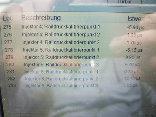

Hab die Werte gerade mal ausgelsen, hoffe es sind die richtigen.
@V6Hagen
Kannst du da mal drüber schauen oder mir die Werte durchgeben in welchem Bereich die Werte liegen müssen?
20180305-153616
20180305-153548
alles in grünem Bereich, sind sehr gut

@AudiA644 Ja ist i.O. Meine sind nicht anderst.
Grundsätzlich gilt - Werte bedeuten Verschleiß.
Stufe1 - 45
Stufe2 - 15
Stufe3 keine Angabe.
Keine Garantie der Angaben!!!
+ Werte könnten z.B. Verkokungen sein die aber nicht direkt schlimm sind.
Die Werte ändern sich auch immer etwas Beim jeweiligen Auslesen!
