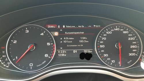

Bin ebend Hamburg - Hannover gefahren . Davon 10 % Stadt
Geschwindigkeit von 100 -170 KmH wegen Baustelle
Anbei ein Bild mir Durchschnittsgeschwindigkeit und Verbrauch
Auto ist 3.0 TDI 245 PS Quattro
20180227-150434
...noch darf der Diesel in Hamburg fahren :-) guter Verbrauch.

Gleiche Strecke wie letztes mal nur das ich etwas langsamer unter äwegs war aufgrund dichtem Verkehr.
Aber merkt Man dann am Verbrauch
20180302-152938
