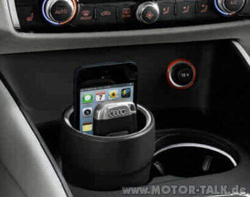

Original geschrieben von sani1980
Schlüsselaufnahme-Box? Wo ist denn die? :-)
MfG, Sani
Ich meinte das Extra "Mobiltelefon-/Schlüsselaufnahme" (s. Bild) 😉
Mobiltelefon / Schlüsselaufnahme
Ich hab einfach mit dem Hebel am Beifahrersitz rumgespielt... wie gesagt, kann aber auch Zufall sein. Ahh, ich hab auch die "Gurtschnalle" auf der Beifahrerseite anders Positioniert.

Zum Schlüsselablagedings...
Achso....das Ding. Ich hab dort nur den Ascher als Ablagemöglichkeit. Den habe ich auch schon in Verdacht gehabt und erstmal entfernt --> Keine Besserung...leider...
