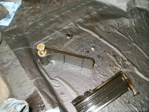

Hallo habe einen vr6 gekauft passat35i habe ein leichtes rasseln aber nicht an der kette sondern fahrerseite so auf höhe des abgaskrümmers hinten am motor da ist son schwrzes ich sag ma bauteil evtl irgend eine ölpumpe oder so? Vielleicht kann mir jemand weiter helfen find nix im internet zeichnungen ect.

hier mal ein zwei bilder des bauteils
mfg
Hmm Motorblock, Zylinderkopf, Kettenspanner?
Wird also wohl doch die Kette sein, die rasselt. 😁
Ncht die spannerschraube sondern das darunter der silber schwarze ka was das is zusatz wapu evtl
Für kette ist das rasseln zu leise bzw unregelmäßig
Ich sehe auf dem Bild aber keine Zusatzwapu.

unter dem besagten bauteil sitzt meines erachtens das zwischenwellenrad entweder die welle ausgeschlagen oder eher das zahnrad eingelaufen wenn die ketten gewechselt wurden XD
Oder lieg ich da jetzt falsch weil die ist da erneuert worden vor nem jahr inkl spanner gleitschienen usw
Wenn du da keine rechnung von der arbeit oder teile gesehen hast, oder es nicht separat im kaufvertrag vermerkt ist dass sie gewechselt wurde, dann ist die kette erfahrungsgemäß nicht gewechselt worden.. 😉

selbst wenn da geschrieben wurde  Kette wurde  gewechselt   sieht das verdammt danach aus  das da garnix  gemacht wurde
normal erkennst du das daran, daß zumindest ,wenn der kettenkasten ab war  , an der Fügestelle  Dichtmasse sichtbar ist
Das sieht aber noch jungfrälich aus . Da ist ja  sogar noch der alte kettenspanner drinnen ( okay  der obere muss ja  auch nicht getauscht werden  )
kettengeräusche müssen nicht mmer laut sein und auch nicht gleichmässig.  das sind meißt zyklische  Geräusche von der schingenden Kette   wegen Längung und Seitenspiel in den kettengliedern
wenn   die kette gelängt ist  und die  gleitschienen nicht gebrochen sind  hört sich das nur leicht an und abschwellend  an. du erkennst es aber auch daran das die motronic  bei stark gelängerter kette den leerlauf und zündzeitpunkt   hin und herregelt   das kann mann fast im drehzalmesser sehen  wenns auf den Sensenmann zugeht
abhören kannst du das genau  wenn du einen Schraubenzieher  mit der spitze auf den Spanner  setzt und  ans ohr hälst dann hörst du sowohl leichte schabende Geräusche   als auch  das rasseln sehr gut und eindeutig ( die große   schraube  da  über deinem Dingens   😁)  oder halt stetoskop  nehmen   oder  einfach ansaugbrücke ab ventildeckel ab das reicht fast schon um zu sehen ob spannschiene  eingelaufen oder  neu   wenn du es genau wissen willst  dann noch oberen kettenkasten deckel ab sind nur ein paar schrauben

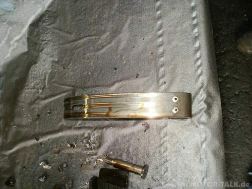

hier mal ein bild   der hatte auch kaum geräusche gemacht   aber  er lief noch sauber und  kein Kapitalschaden  nix übergesprungen  aber kettenlängung war klar  weil die Motronic  schon im leerrlauf dauernd  dagegenregeln musste  😁😁😁
Ausschuß
Maximal Verschleiß
Komme aus wegberg 41844 wäre auf jedenfall cool hab nämlich keine lust da jetzt schon so viel zu investieren grad erst meinen golf wieder fit gemacht.
welches  teil meinst du jetzt eigentlic  das ölbeträufte etwa  oder  das teil was du nicht fotographiert hast wo der sichtbare schlauch drann geht
unter der spannerschraube ist der kettenkasten das wo der schlauch drann geht was  du  schlauerweise nicht fotografiert hast ist die zusatzwapu   ist ja  auch  deutlich zu erkennen das die im Kühlkreislauf sitzt  da  sollte dann auch ein kabel drann sein   😁😁
