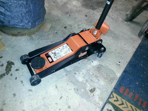

Bin bei der Suche auf die Marke Bahco gestoßen und habe mir den BH13000 gegönnt. Bin von der Verarbeitungsqualität positiv überrascht. Nachdem bei anderen Herstellern (DEMA) teilweise ab Werk schon einiges auszusetzen ist (übermäßiger Rost, Pumpstangen die sich nicht befestigen lassen, etc...) ist der Bahco nahezu perfekt und absolut groß und stark und hat dabei eine sehr geringe Mindesthöhe von nur 9cm.

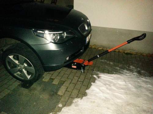

Hab gestern mal vorne angehoben und es klappt so wie ich mir das vorgestellt habe. Passt genau drunter (525xi, keine Tieferlegung, siehe Foto). Hinten bleibt er aber ohne zusätzllichen Klotz an diesem Gestänge hängen. Legt man etwas Gummi oder Holz unter, kann man auch am Differential mittig anheben. Auch wenn der WH sehr weit unter dem auto ist kann man trotzdem noch recht gut hochpumpen.
Man dreht den Pumpmechanismus übrigens nur an der Stange auf und zu. Der Griff ist völlig getrennt vom Schließmechanismus und lässt sich ohne Auswirkung um 360° drehen. Das wird hoffentlich der letzte Wagenheber sein den ich mir gekauft habe. Ich finde solche Dinge sollte man vererben können, dann haben sie ihr Geld verdient. Von Wegwerfwagenhebern sollte man die Finger lassen.

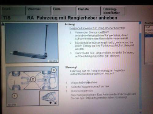

Zumindest st das Differential (hinten mittig) auch ein offizieller BMW Wagenheberansatzpunkt (nicht am Deckel heben!).
Auf dem Bild ist der Punkt vorne jedenfalls auch vorhanden...
Wagenheber-ansetzen-bmw-e60-e61
