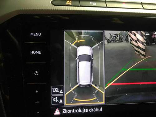

Etwas zum Thema: habe PLA mit Unit 5QAxxx nachgerüstet. Leider sieht man keine Seitenlinie mehr. Bei allen 5Q0 Serien gibt es doch - seht Bilder. Kann also sein, dass bei 5QA es einfach "Stand der Technik" ist?
Kodierung ist selbstverständlich richtig gemacht,.
Danke Lukas
5QA
5Q0
hab auch nachgerüstet.
Vieleicht liegt es am sw stand.
Gruß Markus
Um welche Linien handelt es sich? Bei der RFK die lenken oder die seitlichen PDC Sensoren?
Ich habs so verstanden, dass er die seitlich pdc meint
Ok, vielleicht ist das 5qa ein 294 mit maximal 8k.
