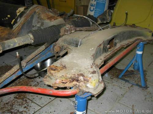

????? Hääää? Wieso flext da einer die Aufnahmen ab wenn er nur den Boden wechseln will? Die Aufnahmen sind doch zu 90% an der oberen Hälfte dran. Das bißchen unten dran wird entweder etwas weggebogen und sauber verputztSorry, aber das war's. Jetzt kannste den ganzen Rahmenkopf wechseln...
Dat war mehr als 10%! Der war mit dem Rahmenkopfboden fest verschweißt also musste ich den Halter abflexen!
Stimmt, beim alten Kopf bis Modell '73 ist das meiste unten. Da hätte man wohl das Reparaturblech an der Stelle unterbrechen müssen.
Die Querlenkeraufnahme wird es deshalb nicht als Einzelteil geben, weil da bestimmt keine Schweißarbeiten dran zulässig sind...

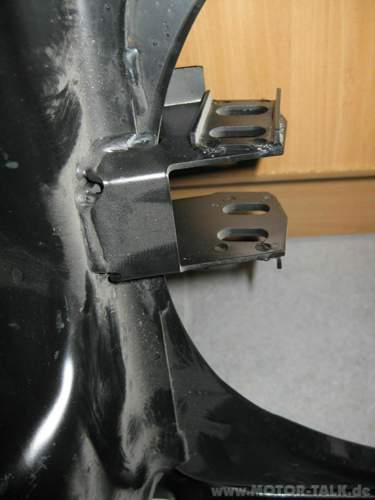

Wisst ihr vllt wo man günstig an einen Rahmenkopf fürn Käfer 1302 bekommt, weil man ersatzteile nicht vom Rahmenkopf bekommt! Da der halter nur komplett mit dem Rahmenkopf gibt!?
Auf dem Bild sind zwei Möglichkeiten der Befestigung am Rahmenkopf zu sehen, eine Untere und eine Obere.
Welche ist eigentlich die Richtige für einen 1303 und warum gibt es zwei Möglichkeiten?
War da nicht irgendwas mit einer Excenterschraube zur Einstellung vom Querlenker und seiner Befestigungsschraube?
Also wenn man sich die Original Reparaturanleitung anschaut,
ist es nicht ganz schlüssig wohin mit der Excenterschraube:

Auf dem Bild von Patto ist die "Neuere" 1303-2-Punkt-Aufnahme dargestellt.
Bei uns sind die Lenker im oberen Loch verschraubt.
Ob das bei den älteren 3-Punkt auch ist, müsste ich erst nachschaun.

Der neue Rahmenkopf hat zwei Löcher für den Querlenker, weil ja die Möglichkeit besteht, dass er im Reparaturfall in ein Auto mit alter Achse eingebaut wird. Ab Werk verbaute neue Rahmenköpfe haben die Platten für die Excenterschrauben nur an den Löchern, wo sie gebraucht werden. Ersatzteilrahmenköpfe haben die Platten über beide Löcher (siehe Bild).
Die neuen Querlenker (aus Blech geschweißt) werden in die oberen Löcher geschraubt (siehe Foto). Wenn man sich die Querlenkeraufnahme an einem alten Rahmenkof ('71-'73) anschaut, dann werden sicherlich die alten Querlenker (geschmiedet) in die unteren Löcher eines neuen Kopfes geschraubt.
Genauso ist das: Blechquerlenker im oberen Loch, Gußquerlenker (3-Punkt-Stoßdämpferaufnahme) unteres Loch.
