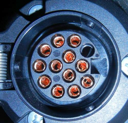

So. Jetzt komme ich noch mehr ins grübeln.
Punkt 1 Nebelschlussleuchte schaltet am Ford ab und am Hänger zu. Also muss ja der Hänger eigentlich erkannt werden.So wie es sein soll.
Punkt 2 Die Markierungslinien Rückfahrkamera fallen auch weg – wie beschrieben...
Punkt 3 Aber auch mit eingeschalteten Verbrauchern trotzdem PDC Daueralarm auf „R“ und rote Zeichen wegen dem „Hindernis“- dem Hänger
Punkt 4 keinen Microschalter zu sehen (siehe Foto)
Steckdose-ahk
13 Pol Dose mit 12 Kontakten, ja da is kein Schalter drin und erkennen tut der es ja auch.

@Matzelonni schrieb am 25. April 2020 um 13:16:09 Uhr:
Ja warum da nur 12 Kontakte verbaut sind kann mir wohl nur die Werkstatt sagen.
Da hat der Hersteller der Dose 1,2 Cent oder weniger gespart.
Seit der letzten Änderung (2004) der ISO 11446 ist der Pin 12 nicht mehr benutzt und wird freigehalten für zukünftige Anwendungen, also kein Problem wegen dem fehlenden Pin.
An unserem Kuga (AHK Händlernachrüstung und abnehmbar) gibt es auch nur 12 Pole und ohne Schalter.
Werksmäßig war die AHK Vorbereitung verbaut.
Bei meinem Mondeo (AHK werksmäßig und schwenkbar) habe ich zwar einen Mikroschalter in der Dose, aber die Anhängererkenning erfolgt über die Stromkreise.
Es wird der Anhänger vom Bordcomputer schon angezeigt, wenn der Stecker minimalst eingesteckt ist und damit der Microschalter noch nicht gedrückt wird. Die NSL wird auch vor dem Erreichen des Mikroschalters ab-/umgeschalten.
Wird die NSL über die Stromkreise überwacht, dann wird verhindert, dass bei faulen oder nachlässigen Fahrern die NSL auch abgeschalten wird wenn der Adapter 13 zu 7 immer in der Dose bleibt.
Mit genutztem Mikroschalter schaltet schon der Adapter ohne Anhänger die NSL ab.
Na dann wäre das schon mal mit 12 Kontakten geklärt.

Habe heute alle Einträge geprüft hat nur der Eintrag im PAM Modul gefehlt. Nach dem setzten - Im PAM "Trailer Tow Package (TTP) / Trailer Backup Assist Pkg (TBA) / Towbar" auf present geht jetzt alles wie es soll. Module habe ich kein Reset gemacht. Danke noch mal für die Infos.
