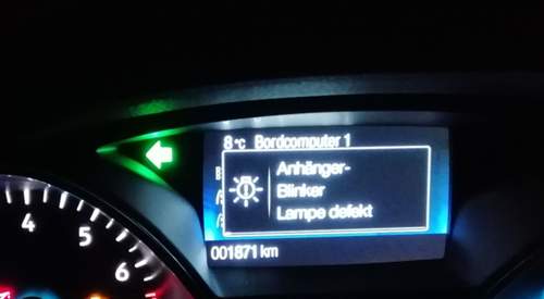

ist es zwingend notwendig die AHK Funktion im Steuergerät freischalten zu lassen? Mein Kuga hat anscheinend die AHK Vorbereitung (wie anscheinend alle neuen 1.5 EB). Als ich eben meinen selbstgebauten Tester angeschlossen habe, hat er die defekte Blinkerbeleuchtung (sind LED Lampen) erkannt. Also erkennt doch das System das Steuergerät für die AHK, oder? Leider läuft FoCCCus im Moment nicht so richtig bei mir. Sonst würde ich nachgucken.
Ich muss das morgen im hellen und bei laufendem Motor mal testen ob die PDC auch abgeschaltet ist, wenn der Stecker drin ist. Wird das über die Lampe vom Rückfahrscheinwerfer des Hängers erkannt? Dann hätte ich ja wieder das LED Problem. Mein WW steht leider noch im Winterquartier...

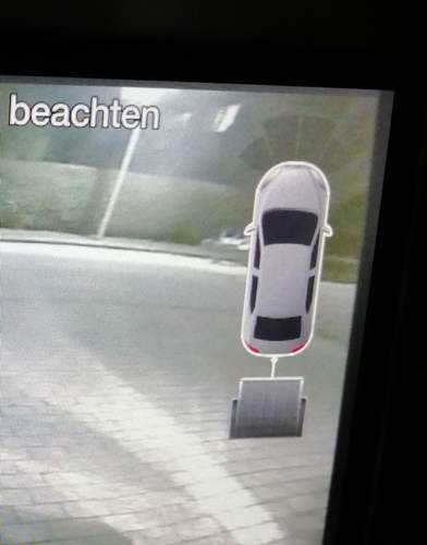

In der Tat, es war die "7" (Trailer Tow Package (TTP) / Trailer Backup Assist Pkg (TBA) / Towbar alles present). Bei 3 (nur Towbar und TBA) kam das Bildchen nicht im Sync3.

Also um es zusammenzufassen:
Um die AHK funktionsfähig "freizuschalten" benötigt man:
- ELM Adapter (ohne Schalter reicht)
- ForScan etc.
- Im BdyCM "Trailer module" und "Towbar" auf Enabled / "13 Socket" auf attached
- Im BdyCM "Trailer Stability Assist" auf enabled (falls nicht ab Werk so)
- Im PAM "Trailer Tow Package (TTP) / Trailer Backup Assist Pkg (TBA) / Towbar" auf present
- Module resetten und Fehlerspeicher löschen.
Dann werden im Anhängerbetrieb das PDC hinten und die Nebelschlussleuchte abgeschaltet und die Leuchtenüberwachung vom Hänger funktioniert.
