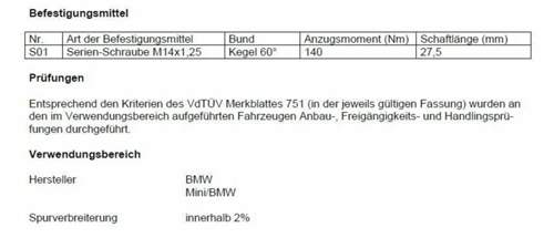

@tomcat092004 schrieb am 13. Oktober 2020 um 19:16:30 Uhr:
Sind 140 Nm nicht etwas zuviel?
Bei meinem BMW bei den Serienrädern, als auch bei den Zusatzfelgen laut ABE vorgegeben.
Aber hast recht, bei vielen Autos ist es weniger, hatte mal nen Hyundai, da waren nur 110 vorgegeben.
Angabe Nm
Abe
@Bulwey schrieb am 13. Oktober 2020 um 20:58:16 Uhr:
Für ALUs? Respekt, das ist mir noch nie untergekommen.
@der_Nordmann schrieb am 13. Oktober 2020 um 21:03:27 Uhr:
Für ALUs?
Ja, hab grad oben noch den Ausschnitt aus der ABE eingefügt. Beide Felgensätze sind Alus.
Bei mir auch 140nm. Konnte ich auch erst nicht glauben..
Da hätte ich langsam Angst, die Schraube in die Felge zu drehen.
Aber wenn die ABE dies so vorschreibt, wird es wohl passen. Bin trotzdem sehr erstaunt.
Wieder was gelernt.
