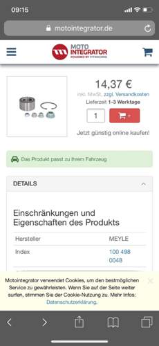

Wieso willst du beide Seiten machen? Eine genügt. Das Radlager von SKF kann man einschränkungslos empfehlen. Bei der Nabe auch. Bei der Nabe jedoch kann ich auch Topran empfehlen, ist günstiger und dennoch sehr gute Qualität.
Ich habe bis jetzt eigentlich die Erfahrungen gemacht das wenn sich ein Radlager verabschiedet das andere dann oft hinterher kommt...und wenn ich einmal dran bin,ist ja kein grosser Aufwand,und preislich ist es ja auch überschaubar!
@JoergJoergJoerg
Wer sagt denn das Radnabe und Lager eine Einheit sind?

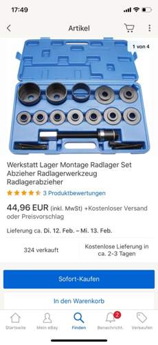

Ich tausche immer nur das Radlager wenn an der Nabe nichts dran ist! Ist günstiger wenn man das Werkzeug hat und bereit ist die 10min mehr zu investieren!
Beim G4 ist Lager/Nabe ein Teil.

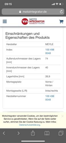

Beim G4 ist die Nabe und das Lager nicht ein Teil!
Nur man muss halt wissen das man den ABS Ring abbauen kann und das Lager Aus/ einpressen kann!

Hier die Original TN: 1J0598477. Bei VW nur als ein Teil zu bekommen.
Warum soll ich hier rumbastelln, die Teile für den G4 kosten ja nicht mehr viel. Wenn man die Arbeitszeit rechnet bezahlt man mit dem aus/einpressen mehr.
Ich werde keine Radlager beidseitig tauschen. Was glaubt ihr hätte uns der Kunde in der Werkstatt erzählt wenn wir ihm den Vorschlag gemacht hätten ein intaktes Radlager zu tauschen!
Na ich werde das Lager nicht auspressen,hab gar nicht die Möglichkeit dazu,werde eine komplette Einheit austauschen!Mache dann auch nur eine Seite,nehme die dann von SKF!
Wie Tomy 69 schon sagt ist das ja preislich beim G4 echt überschaubar!
Kann jeder machen wie er möchte und kann. Nur ist es ein Unterschied ob man 40€ für eine Nabe bezahlt oder 10€ fürs Lager!
Wer es kann und das Werkzeug hat, kann sich privat nicht mal mit der Zeitersparnis den Unterschied schön reden! Mal abgesehen vom Umwelt Gedanken die damit geschont wird!
Ich bin schon lange genug KFZ-Mechaniker um zu wissen wie lange eine Arbeit dauert und welches Werkzeug nötig ist bzw was dieses kostet. Kann es sein das du dir da etwas schön redest.
