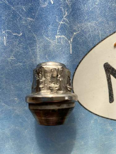

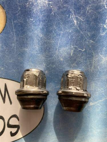

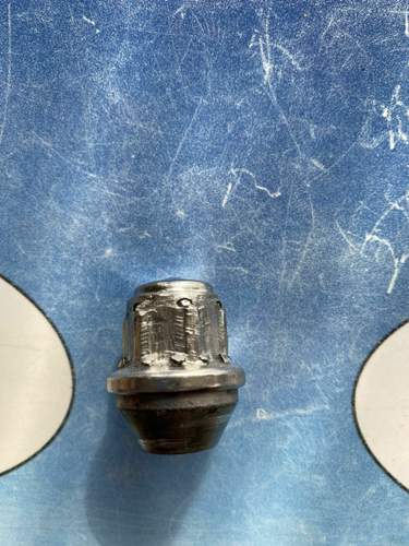

Ich habe mal wieder Spaß gehabt... Reifenwechsel stand an. Dieses Mal bei Reifen.com, es gab Vredestein Ultra Satin diese Saison.
Spaß...so nenne ich im den Moment als ich kotzen hätte können: Der Reifenfuzzi hat mir alle Muttern rundgedreht. Als ich nach 100 km nachknicken wollte, passte die Nuss vom Drehmomentschlüssel nicht auf die Muttern.
Wenn ich jetzt am Montag da aufschlage, kann ich natürlich nix nachweisen 🙁.
Ich habe mir jetzt neue Radmuttern bestellt, und versuche nächste Woche den Murks runter zu kriegen.
Ach so, habe ich schon gesagt: Ich könnte kotzen 🙂...denn so wie das Bild sehen die alle aus!

Anbei die schlimmsten Kandidaten - deutlich zu erkennen, die Nuss war z.T. nur halb angesetzt 🙁.
Mutter1
Mutter2
Mutter3
Das ist echt heftig. Waren die schon vorgeschädigt?
Nein, die Muttern waren nahezu perfekt bevor sie in die Hände des Murksers kamen...
Vielleicht wussten die auch nicht welche Schlüsselweite sie nehmen sollen.
