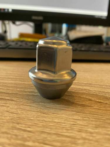

hier schon mal ein Bild der "Jungfrau" ... 49,90 Euro für den gesamten Satz (20 Stück).
Mutter
So auf den ersten Blick und aus dem Gedächtnis sehen die ja schon mal aus wie die originalen von Ford.

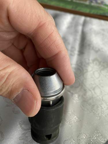

Was stellt ihr mit den Muttern an? Meine sind seit 2016 ohne Probleme in Verwendung
@Sir Donald schrieb am 30. April 2020 um 00:23:25 Uhr:
Vielleicht 'ne "Produktverbesserung" im Zuge von Kostenoptimierungen?!
„Wir“ lassen machen ... und das ist scheinbar das Problem 🙂
Ich Glaube auch machen lassen ist das Problem.

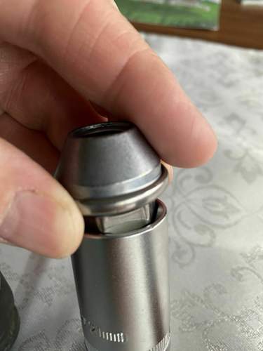

Weil in den Professionellen Werkstätten werden oft Stecknüsse mit aussen Plastikbeschichtung,das die Felgen nicht Kratzer abbekommen,die gehen verdammt schwer rauf weil eben das Loch eingeengt ist.Schon von meinem Nachbarn des öfteren Gehört,kleine Freie Werkstatt.
Ist die Nuss dann nicht ganz drauf ist schon passiert mit dem Schlaghammer.
"Schlaghammer" ist hier das richtige Wort. Die hauen gleich von null auf hundert mit ca 120 nm die Mutter dran... nix mit "Jeföhl" sondern volle Pulle. Die letzten Jahre musste ich leider machen lassen mehr ausgesundheitlichen Gründen. Jetzt geht es wieder 🙂
Wobei ich sagen muss,mein Nachbar kontrolliert immer mit dem Drehmoment Schlüssel ,auch schon anders gesehen.
Er ist aber total,gegen die 220 Nm was Ford drauf knallen will.
Gegen die 220 sind viele... was passiert wenn Du eineN Unfall hast, weil sich aus irgendeinem Grund ein Rad verabschiedet und der Gutachter feststellt, die anderen Räder sind mit <220 nm festgezogen?
