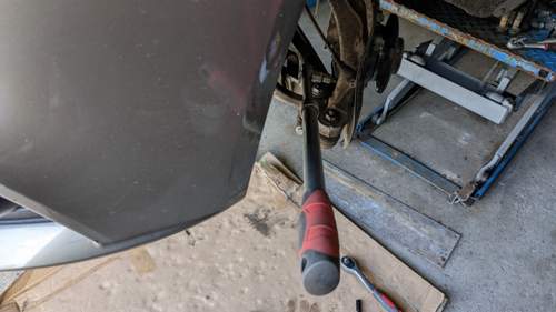

Die Bremse muss schon runter, wenn Du das Radlager raus holen willst, das Teil muss ja nach außen raus. Du drehst die Radlagerschrauben einen halben Zentimeter raus, dann hält eine zweite Person eine Verlängerung auf den Schraubenkopf und Du gibst richtig Feuer drauf. Die Radlager gammeln im Sitz so richtig fest, dass sogar Gussteile des Radlagergehäuses am Radlager verbleiben und bei mir sind jetzt schon die dritten Lager drin. Rostlöser wird nicht viel bringen.
Dann müsste ich das Radlagergehäuse jedoch komplett ausbauen, das wäre die letze Möglichkeit, ansonsten ist zu viel im Weg für einen Hammer. Das war mein erster Versuch, weswegen ich dann auch dachte keinen Gleithammer zu kaufen ;-)
Ich werde erstmal mit meinem Druckluftmeißel Vibrationen drauf geben, vielleicht bewirken die etwas. Vielleicht komme ich mit dem auch an die Schrauben, ich wollte nachts halt nicht so laut sein, auf einem Sonntag geht es bestimmt hier im Wohngebiet ;-)
Du musst das Radlagergehäuse nicht ausbauen, das Ding steckt extrem fest. Zwei Man und eine starke Verlängerung und das Teil lässt sich über die Schrauben ausschlagen.

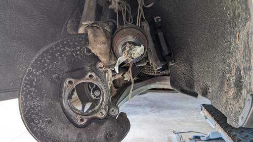

Zwischenstand:

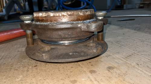

Mit einem 1kg Hammer kommt man gerade so dran. Die Schrauben hatten sich ein Gewinde in das Radlagergehäuse geschnitten, daher habe ich teils die anderen Schrauben beim Schlagen rausgedreht, damit es ggf. etwas Luft bekommt.
Ging dann doch alleine mit Geduld. Teils habe ich den Druckluftmeißel mit Dorn auf die Schrauben gesetzt, der Hammer wird aber mehr bewirkt haben. Verkanten darf es halt nicht, dann muss man eine Seite ggf. wieder etwas einschlagen, zuvor habe ich Sprühöl drauf gemacht, bevor ich wieder ein Stück eingeschlagen habe, damit zumindest die Stelle dann hoffentlich besser flutscht.
Nun probiere ich das Auspressen der Radnabe über die Schrauben aus. Zum Einpressen habe ich dann die Presse.

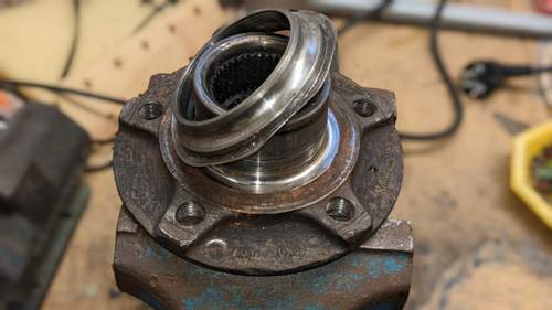

Der Flansch ist nicht das Problem, sondern der Lagerring, den man separat abziehen muss.
Warum ist der Lagerring ein Problem?
+2
Den Lagerring habe ich erst mit einem Messer und Hammer angehoben, dann ein Meißel und dann 2 Meißel übereinander. Zuvor etwas mit einem Heißluftföhn warm gemacht.
Aufpressen mit Presse ging von selbst.

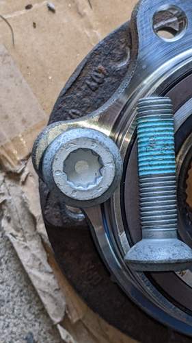

Was mich stört ist, dass an den neuen Schrauben Sicherungsmittel ist. Notfalls habe ich aber neue von VW liegen, falls da der Kopf wieder nicht mit macht.
Ich habe fertig, Probefahrt steht noch aus. Immerhin die 3/4" Ratsche konnte ich verwenden. Man wundere sich und staune, alte Schraube der Antriebswelle 17er, neue 19er Sechskant. Scheint je nach Zulieferer zu sein.
