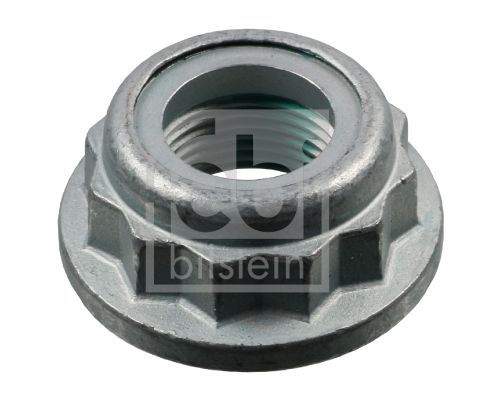

Fahrzeuge mit Zwölfkantmutter
- Zwölfkantmutter mit 200 Nm anziehen und eine halbe Umdrehung lösen
- drehen Sie die Radnabe um 180°
- anschließend nochmals mit 50 Nm + 60° weiterdrehen
Und davon rate ich dringlichst ab!!!
Denn bei dem Vorgehen habe ich es bereits 3x erlebt, dass sich die Achsmutter wieder gelöst hat.
(es wurden stets neue selbstsichernde verbaut)
Daher meine Empfehlung:
Achsmutter mit 200Nm anziehen, Rad um 180° drehen, und nochmal mit 200Nm anziehen.
Ich habe zusätzlich Schraubensicherungslack (mittelfest) benutzt.
Danach mit Unterbodenschutz die Mutter und das Gewinde versiegeln, dann rostet da nichts.
Übrigens ist es fast egal ob du mit 200 oder 230Nm anziehst, du wirst beim festziehen merken, dass der Widerstand schlagartig kommt, und sich die Mutter ab dem Punkt garnicht mehr bewegt, dann ist sie auch gescheit fest.

Unsinn. Außerdem sind die Radmuttern nicht selbstsichernd. Habe die gleiche Radmutter seit 23 Jahren drinn. Die 50 NM + 60 ° funktionieren. Wiegele hier nicht sinnlos die Leute auf. Das Gewinde muss außerdem gereinigt und mit Motoröl benetzt werden.
Evtl hast du Billigteile aus dem Internet verbaut. Bei Radmuttern sollte man schon nur Original von VW verwenden. Gilt generell für alle Schrauben

Wir haben sowohl Originale als auch im Zubehör die Muttern verwendet.
Ich gehe davon aus dass sie selbstsichernd sind, denn oben sitzt ein Kunststoffring drauf. Daher auch die VW Vorgabe: "muss immer ersetzt werden"
Und wenn du mit Öl ein Gewinde benetzt, wird der Reibwert vermindert. Somit wird das Drehmoment verfälscht.
Achsmutter
Natürlich sind die selbstsichernd. Ist doch offensichtlich.
Aber ihm nach sind Eire Erfahrungen ja auch Unsinn 😁

Sind sie nicht. ( mit Kunstoffring ist nicht Original ) Und das Gewinde wird mit Öl benetzt... gleiches Prinzip wie and der Zentralschraube Riemenscheibe....hier wird auch mit Drehwinkel final angezogen

Quatsch die sind von vw!
So sieht die Original aus. Da ist kein Sicherungsring drauf.
Die VW Vorgabe ist richtig "immer ersetzen" . Braucht man aber nicht.
1. Gewinde Gelenkwelle reinigen
2. Mit Motorenöl benetzen
3. 50 NM oder "straff anziehen" mit mittleren Schlüssel
4. Dann 60 °
Fahrzeug nicht mit vollem Gewicht auf dem Boden. Wie gesagt das mit dem vorspannen hab ich nie gemacht....die Dinger sind wie schon gesagt 502.000 km drin...sind noch die ersten.
Mutter
Aber eine Art Sicherung ist da auch vorhanden. Denn da sieht es aus, als sei es nicht ein Teil...
Habe die Mutter hier. Das Gewinde beginnt nur ein Stück tiefer.
@textundform schrieb am 27. März 2022 um 19:08:59 Uhr:
Wie ist der Durchmesser der Mutter an meiner markierten Stelle gegenüber dem Durchmesser am Gewinde?
Ja und was denkst Du was in dem Bereich passiert wo kein Gewinde ist??? Willst nur bis Ende Gewinde drehen oder wie?? Dann mal viel Spaß!
Das „nicht vorhandene Gewinde“ IST die Sicherung. Das Gewinde der Antriebswelle schneidet da rein und damit ist es gegen Lösen gesichert. Gleiches Prinzip bei den Muttern mit Kunststoffeinsatz. Punkt. Das hat nix mit Preis, Minderwertigkeit oder Lieferant zu tun. Je nach Charge erhält auch vw die Variante mit Kunststoffeinsatz.
Kunststoff ist weicher, aber dafür ist der Reibwert höher, also nicht unbedingt wirklich schlechter, womöglich sogar besser 😉
Ein zweites Mal dürfen beide Varianten nicht verwendet werden, weil sich das Gewinde dann bereits reingeschnitten hat und der Reibeffekt damit kaum mehr vorhanden ist.
