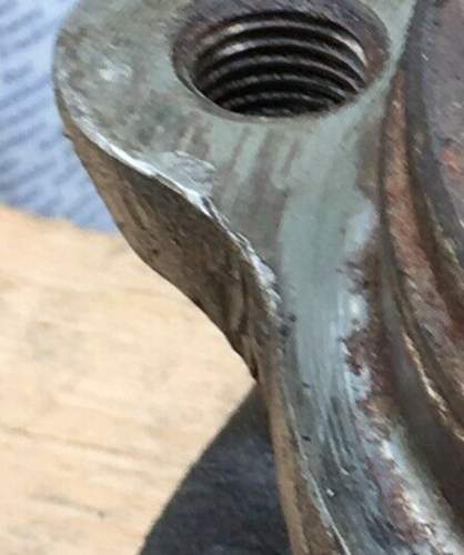

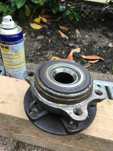

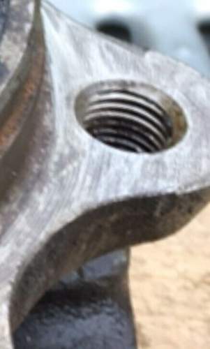

Ich habe es gestern vollbracht! Die 4 Radlager Vielzahnschraube ging Verhältnis mäßig gut raus! Die Lagereinheit dann herauszuholen, war bei mir recht schwer! War stark rostig bzw. angegammelt! Mit beherzten Hammerschlägen und Rostlöser war es dann irgendwann geschafft!
Kurz: Muss mit allen Räder am Boden stehen!
1. Nabendeckel ab und die Bundschraube lösen! ( 19 er Inbus + Langes Rohr)
2. Rad entfernen und anschließend ganz nach rechts einschlagen.
3. Bremssattel entfernen u. Kabelstecker trennen (2 Schrauben 21 er Nuss) und aufhängen.
4. Bundschraube habe ich dann fast losgeschraubt.
5. Dann den unteren rechten Querlenker gelöst (21 Mutter)! Das Lenkrad gerade gestellt und den Querlenker nach unten rausgedrückt. Man kann auch die Mutter raufdrehen und mit einen Holzkeil draufhauen! Falls diese etwas unter Spannung sitzt! Lenkrad wieder ganz rechts einschlagen!!!!
6. Nun die Antriebswelle rausdrücken und nach rechts wegnehmen!
7. Nun die Bremsscheibe und das Schutzblech entfernen!
8. Ich habe den ABS Sensor noch entfernt aus reinen Sicherheitsvorkehrung diesen nicht versehentlich kaputt zu machen. Falls man von innen versucht das Lager rauszuschlagen! Ich hatte keinen Platz zu schlagen, da ich es ohne Bühne gemacht habe!!!
9. Jetzt kommt man auch gut an die 4 Vielzahnschrauben (12er Größe) ran .. Hier habe ich ein kurzes Rohr zum lösen gebraucht um mehr Hebekraft zu haben.
Sind die Schrauben gelöst und entfernt kann man versuchen ... Mit Ruhe und Geduld das Lager mit Hammerschlägen zu lösen und entfernen! Man sollte hier nur in der Nähe der Gewinde vom Lager schlagen .. Abwechseln unten und oben ... Beide Seiten! Irgendwann sieht man auch wie ein Ritz entsteht! Hier habe ich dann zwischendurch Rostlöser gesprüht! Und auch vorsichtig mit einen breiteren Schraubendreher (Schlitz) dazwischen und rundum gewerkelt!
Irgendwann hatte die Lager Einheit verloren .. ;-) alles sauber gemacht und umgekehrt alles zusammengebaut !!!
Sollte man mit dem Wagenheber arbeiten, dann unbedingt beide Seite (rechts und links) waagerecht anheben! Unterer Querlenker und die Antriebswelle gehen dann ganz leicht raus !!!!

Ich hatte auch deine Zweifel ... Mit Ruhe und ohne rohe Gewalt bekommst du das sicher hin!
Der rechte untere Querlenker wird rausgehen .. du muss nur darauf achten, das beide Seite des Fahrzeug in der Waagerechte steht! Dann ist er ganz gut entlastet .. nehme sonst ein Stück Holz als Unterlage und mit einen schweren Hammer 1 bis 3 Schläge direkt auf den Lenkee schlagen und so nahe wie es geht zu Gelenk .. Dann ist der draußen! Ich habe vorher überall wo ich ran musste, W40 verteilt!
Und bei den Vielzahnschrauben nehme einen Neuen! Ein ca. 30 cm langes Rohr .. eine Hand am Vielzahn und dann einfach lösen .. ist wirklich nicht schlimm! Und das Lager bekommst du auch raus .. meinst war fast rundum vergammelt. Das muss bei ja nicht der Fall sein ...!
Und das umpressen könnte ja eine freie Werkstatt schnell umpressen ... so habe ich es gemacht!
Auf den Bildern siehst du den Bereich, den ich durch Hammerschläge bevorzugt habe .. Immer im Wechsel!
