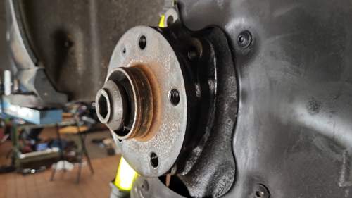

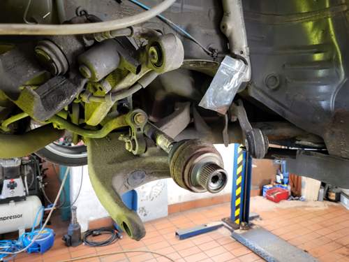

Ich habe am Wochenende alle 4 Radlager gewechselt.
Hinten muss das Radlagergehäuse raus. Eine der 4 Schrauben des Radlager ist hinter der langen Schraube unten.
Wenn Luftfahrwerk verbaut ist muss der Luftbalg als erstes raus. Mit VCDS hinten Entlüften. Sicherungsring unten entfernen. Ist eine Federscheibe. Schlauch lösen und Balg entfernen.
Stoßdämfer raus oder nur unten lösen.
Oben die Position der Schraube markieren und diese entfernen. Die seitliche rausnehmen und zum Schluss unten die lange. Nun Hat man das Teil in der hand und kann ohne Probleme das Lager lösen.
Vorne geht es ohne Demontage. Mutter der Antriebswelle lösen und dann von hinten die 4 Schrauben. 3 Können mit dem Schlagschrauber gelöst werden die letzte nur per Hand.
Tip zum entfernen der Radnabe vorn. Die beiden Schreuben der Hinteren Dämpfer unten haben den Durchmesser der Radschrauben und eignen sich vorne zum demontieren der Nabe.
Achsaufhängung hinten
Radlagergehäuse
Radnabe vorn

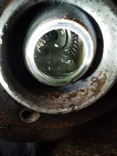

Hallo Lager-Schraubers,
ich brauchte schnellstens Unterstützung Betreff Radlager vorn. Habe Geräusche, verstärkt in Links-Kurven u. habe mich daher für den Wechsel entschieden (88.000).
Aber nun auf halber Strecke dieses Bild (Foto). Normalerweise habe ich es trocken erwartet. Was nun? Ist jetzt auch noch, oder nur, das Gelenk im Eimer? Habe an dem Punkt erst mal gestoppt u. warte auf euer Feedback. Muß evtl. ich wieder rückbauen, denn ich brauche den Dicken ...
vielen Danke schon im Vorab
VG Bernhard

Habe heute genau das gleiche beim Radlagerwechsel vorne links beobachtet. Ist das Gelenk defekt?

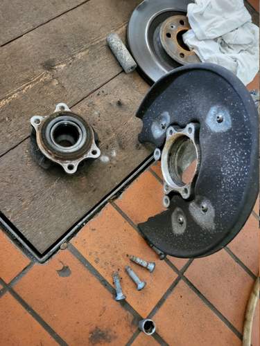

Für Dich nicht mehr interessant, aber falls mal jemand (wie ich) über den Thread stolpert:
Die Zentralschrauben (19er Innensechskant) haben vorne und hinten 200Nm plus 180 Grad.
Ich habe das mit einem langen Halbzollknebel von Gedore problemlos hinbekommen, fühlt sich aber total falsch an.
Wenn Ihr einen 500Nm Drehmomentschlüssel habt geht der auch, erst 200 Nm anziehen, dann auf 500Nm stellen und 180 Grad drehen, er wird nicht knacken, sind "nur" etwas mehr als 400Nm nötig.
Die vier Schrauben die das Radlager ins Radlagergehäuse ziehen (12er Vielzahn) bekommen 80 Nm plus 90 Grad.
Wenn Ihr eine Vielzahnnuss mit langem Sechskant nehmt kommt Ihr damit auch an den restlichen Schrauben der Radaufhängung gut vorbei, eine kurze Nuss passt wenn überhaupt unterirdisch.
Zumindest an meiner Vorderachse ist das nicht "einfach so" zu demontieren gewesen, leider habe ich den Abzieher frühzeitig zerlegt, keine passenden Gleithammer da, musste also improvisieren:
Ich habe dann erst mit einer langen Schraube mit Randbolzengewinde (ich glaube M14) die alte Bremsscheibe falsch herum einige Umdrehungen an die Nabe geschraubt und dann die Scheibe als "Gleithammer" benutzt. Deshalb muss die Schraube Recht lang sein, hatte glücklicherweise eine Schraube mit über zehn Zentimeter Gewinde und großem Kopf zur Hand.
Die Radlager hat es dabei zerlegt, die Naben hatte ich nach wenigen Schlägen bzw. Zügen in der Hand.
Die restlichen Radlager habe ich dann ähnlich aus dem Radlagergehäuse gezogen, hier habe ich die inzwischen bewährte Gleithammerbremsscheibe mit einer langen Schraube mit Radlagerschraubengewinde (ich glaube M10) am Radlager befestigt und das in mühseligem Geschlage (wechselnd an allen vier Gewinden, locker 10-20 Schläge pro Gewinde) aus dem Gehäuse geholt.
Richtiger Gleithammer wäre besser, weil der beim Rausschlagen nicht verkanten kann...
Geklappt hat es aber.
Die Naben sind danach Schrott.
Die Scheiben, Schrauben etc. natürlich auch.
Bei mir nicht schlimm, ich habe eh aufgrund eines Taumeln in der linken Nabe vorn bei mir die Lager beide mit Naben getauscht und auch die Bremse komplett erneuert.
Zum reinigen des Radlagergehäuses hat sich bei mir eine kleine Messingdrahtbürstenscheibe für den Dremel und ein feines Schleifvlies bewährt, sah zwar fies aus war dann aber Ruck zuck sauber.
