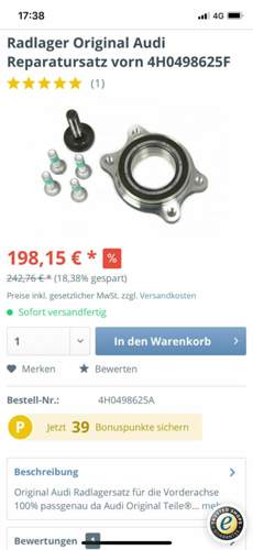

Mein Radlager vorn links ist jetzt auch hinüber.
Lohnt es sich das Original Audi Radlager zu kaufen 200 Euro oder kann man auch eins aus dem Zubehör nehmen ?
Wie ist die Qualität?
Hat jemand Erfahrung?
.jpg
@8454 schrieb am 29. Juni 2020 um 19:21:14 Uhr:
Hallo
brauchst doch kein Lager bei Audi neu kaufen für diesen horrenden Preis. FAG oder SKF Lager gibt es für 50€ und sind sehr gut.
