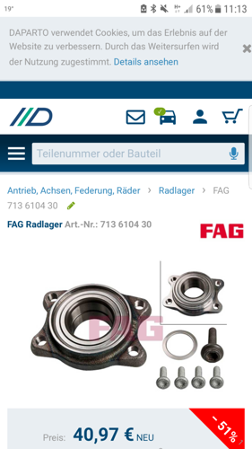

Ich werde das da wohl bestellen. Siehe Screenshot.
https://www.ebay.de/.../261880804117?...
Kriege ich raus?

1. Trennmesser zum greifen des Rings kostet 15€.
Kannst du was empfehlen?
2. Ein Abzieher Set für die Nabe
Dies das da?

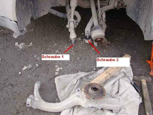

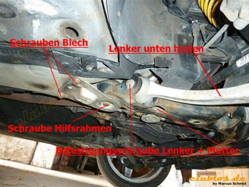

3. hinteren untere Lenker (Führungslenker) ausbauen.
Sie das Bild, Schraube 1 oder 2?
nein >Die ganz hinten die wo der Lenker im Hilfsrahmen verschraubt ist (!) siehe Bild
beim B6/B7 muss nur ne Plastekappe weg dann kommt man ran,man brauch auch nichts absenken (wie beim B5)
es ist ebenso
nicht
nötig Radlagergehäuse/Böse Schraube oder Kugelköpfe zu demontieren für den Radlagertausch.
Es reicht den Lenker hinten loszumachen, das RLGH. zur Seite zu drücken und dann kann man die Welle rausmachen.

Auf dem Bild ist es die 2. Es reicht den Kugelkopf zu ziehen.
Den Führungslenker musst du nicht mal ganz ausbauen. Wenn du auf Fummelei stehst reicht es nur den Kugelkopf heraus zu ziehen. Lappen über den Kugelkopf legen damit du die Manschette nicht beschädigst.
Dann hängt der dir halt öfter mal im Weg, aber geht auch.
Wenn er doch zu sehr stört und du das Auto hoch genug bekommst, einfach seine Schraube hinten lösen dann hängt er runter. Ist halt nur damit du den Antrieb nach hinten seitlich herausziehen kannst ohne den auch noch am Getriebe zu lösen, ja der hängt dir dann auch noch im Weg. Aber geht alles. Spart viel Zeit die Sachen alle nicht komplett auszubauen.
Falls du die Querschraube also löst, sie muss unter Last angezogen werden. Sprich das Auto muss auf seinem Rad stehen und du musst das Auto auf der Seite paar mal durch federn. Also überlege dir ob du sie löst oder besser nicht. Denn ziehst du die Schraube im falschen Winkel fest, reißt dir die Buchse in 5-15k km auf Garantie.

Hier SKF kennt wohl jeder, und kosten auch nur 3€ mehr als die anderen von FAG. FAG stellt wohl selbst gar keine Lager her, mit Glück sind da SKF Lager drin, mit Pech was anderes.
https://www.ebay.de/.../400751533384?...
