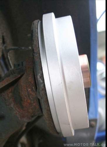

180er Stahltrommeln von Textar mit den dazugehörigen Bremsbacken von Textar.
Der 3L Lupo hat ja eigentlich spezielle 180er Alutrommeln mit speziellen Backen, was alles deutlich teurer ist. Das Hauptproblem diese Alutrommeln haben die Angewohntheit, wenn der erste Backensatz verschlissen ist, und man einfach neue Backen mit den alten Trommel verwendet, dann verschleißen die neuen Backen teils extrem schnell.
Die Speziellen Alutrommeln bekommt man nur von VW, und ich habe vor gut 3 Jahren 260€ nur für die 2 Trommeln als Ersatzteil bezahlt. Der Satz Backen war 2009 bei rund 65€ (2007 gar 79€) auch locker doppelt so teuer. Die Textar Stahltrommeln als Satz haben beim örtlichen Zulieferer 100€ gekostet, die passenden Bremsbacken als Satz von Textar samt Ersatzfedern lagen bei gut 38€.
Also rund 330 zu 138€.
Die Ersatzteilnummern von Textar :
Bremstrommeln (einzeln, 1Stck) 94022700
Bremsbackensatz 91018200
Federnsatz / Zubehörsatz 97000500
Von Textar fehlt jedoch die Druckstange zwischen den 2 Bremsbacken, diese habe ich wieder von VW genommen.
Druckstange rechts / links: 171 609 819 B / 171 609 820 B
Die Alutrommeln bzw. die Backen halten scheinbar nicht so lange (zumindest bei mir), die Stahltrommeln samt Backen werden hoffentlich merklich länger halten.
Auch war die Handbremse mit den Alutrommeln immer ganz schnell mehr Deko, als wirkliche Handbremse mit der man am Berg anfahren kann.
Die Handbremse mit den Stahltrommeln fühlt sich deutlich besser an bis jetzt.
Das Negative ist natürlich der 3L Lupo ist von VW mit den speziellen Alutrommeln entwickelt worden und hat so seine Zulassung.
Die 180er Stahltrommeln sind zwar auch für VW Lupo Modelle allerdings für die kleineren Benziner ohne ABS, der 3L hat ABS.
Über die technische Veränderung und die Zulässigkeit (Versicherungsverlust,...) kann man streiten.
Mit meiner Erfahrung kann ich bis jetzt sagen, ich habe die hinteren Bremse eher verbessert in der Bremsleistung, man hat ein besseres Bremsgefühl und die Handbremse scheit deutlich zuverlässiger zu sein, sie greift deutlich früher.

die Maße von textar stimmen, bis auf die Breite....(Original: 57mm Textar: 52,5 mm), schätze das die Vorderseite bei den Stahltrommeln etwas dünner ist....dann würde es passen. Frage schließen die Textartrommeln hinten gut ab ?....
Zum ABS: Ich muß noch mal mein Auto von unten ansehen, aber ich meine das das ABS eh nur vorne ist, dann ist das auch egal....ansonsten hättest du ja die Warnleuchte für ABS an, haste denk ich nicht.
Moin
Er hat hinten ABS, der ABS Sensorring ist nur nicht so leicht sichtbar, weil VW damals von einem Draht- / Stahlkäfig als Sensorring auf einem "Magnetstreifen" gewechselt hat.
Wenn Du Dir das Trägerblech der Bremstrommel von hinten Ansiehst, dann fällt Dir oberhalb der Achse ein Sensor auf der in die Bremtstrommel reingeht.
Schaue mal hier!
Die Trommel hat zwar auf den ersten Blick eine andere Breite, das kommt aber daher, das die Stahltrommel mit dem Trägerblech fast abschließt. Nur gut 1mm ins Trägerblech mit der Fase eingreift.
Die Alutrommel hat hinten eine Nut mit der sie weiter unter das Trägerblech greift und zusätzlich von außen auch übergreift. Bzw. das Trägerblech außen in der Nut der Alutrommel sitz, so eventuell Dreck und Wasser nicht so leicht in die Trommel gelangen kann.
Mit der neuen Stahltrommel schließen die Bremsbacken fast genau mit den Trommel innen ab.
So daß mit der Zeit sich nicht dieser "Rostrand" in der Trommel bilden kann, wodurch man sonst die alten eingefahrenen Trommel immer schlecht abbekommt, weil die Bremsbacken durch die Nachstellung in Außen-Ø größer sind als der "Rostrand".

PS: Was ich nur zusätzlich gemacht habe, die Stahltrommel bis auf die Bremsfläche mit einer temparaturbeständigen Farbe lackiert, damit sie nicht so leicht rosten und so vielleicht mal eher auffallen und die Felgen möglicherweise nicht angreifen.
Bremstrommel-04
jo, das sieht gut aus...und das mit dem lakieren hatte ich mir auch schon überlegt...schön in Aluoptik😉
ok. da sieht man auch den ABS Sensor...dann ist das so wie vorne und der Magnetring sitzt auf dem Lager...damit ist dem ABS die Trommel egal.
Der "Rostrand" wäre mir egal, zum einen kann man durch ein Loch vom Radbolzen den Keil zur automatischen Bremsennachstellung mit einem Schraubenzieher nach oben drücken und die Backen ziehen sich zusammen....zum anderen dreh ich diesen rand eh immer weg, wenn ich die Trommeln ab hab.....

So um das aus dem Ruder gelaufende Thema noch ansatzweise zu beenden, das Werk ist fast vollendet.
Das Fertan habe ich auch der besonders "befallende" Beifahrerseite bei diesen Temparaturen gut 48Std wirken lassen. Auf der "besseren" Fahrerseite waren es nur gut 20Std, danach habe ich mit einer Sprühflache mit Wasser möglichst gut gespült. Nach einer Trockenzeit dann mit schwarzem Rallylack überlackiert. Endergebnis hätte vielleicht etwas besser sein können, wenn ich mir am Anfang mehr Mühe mit dem Entrosten und Spülen / Reinigen gegeben hätte.
Radbremszylinder wieder abbauen und Bremsseil abbauen kam für mit nicht in Frage, ich habe den Bremszylinder nur gelöst und etwas vorgezogen.
Aber sonst hat eigentlich fast alles gut geklappt und auch gepasst.
Für die 48Std Einwirkzeit des Fertan habe ich das alte Radlager ohne Bremstrommel provisorisch wieder rauf gemacht, um den Lupo wieder auf die Räder zu stellen. Und damit durch möglichen Regen das Fertan nicht vorzeitig abgespült wird, habe ich über das Trägerblech eine dünne Plastiktüte gezogen mit einem Loch damit der Achszapfen für das Radlager frei ist.
Das dumme war nur das Fertan und ein kleiner Rest von der Tüte haben sich hinten zwischen Lagerinnenring und Achszapfen gesetzt und das fertan hat wie ein kleber gewirkt.
Das Lager wollte nicht mehr runter.
Mit einem Abzieher ging die Nabe zwar runter, aber der Lagerinnenring blieb drauf und ich konnte nirgends mit meinem großen Abzieher ansetzen. 🙁🙄
Naja gut 1 1/2 Stunden später und mit Hilfe eines Bunsenbrenners, ging es dann doch weiter. 😛
Was nun noch fehlt, kurz die Handbremse einstellen und dann demnächst mal auch einen Bremsenprüfstand, nachdem sich die Bremse etwas eingeschliffen hat.
