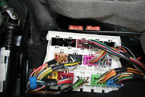

Dann sollen ja auch 2 Relais für die Heizung da sein, die sollen im Relaisträger sitzen.
Sind unter Umständen diese Relais auch hin?
Die 3 Sicherung für die Heizung sind vermutlich nicht im Sicherungskasten zu finden.
Sondern hängen unten am Relaisträger dran.
Ich habe da mal ein altes Bild von meinem Umbau rausgekramt, sind bestimmt die dicken roten 40A.
Bitte um Rückmeldung, dann weiß ich vielleicht auch gleich ob es eher ein Relais oder ne Sicherung ist bei mir.😁

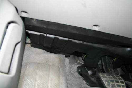

02-verkleidung-abbauen-17
02-verkleidung-abbauen-19

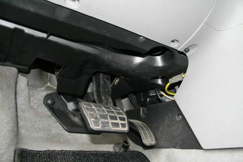

Moin Frank
Hast du vielleicht ein Foto von der Stelle vom ersten Bild, wenn die Verkleidung komplett ist.
Bei mir gucken nämlich die Drähte unten rechts raus. Ich denke da fehlt was, aber ich weis nicht was genau
MfG
Alexandra
Moin
Wo gucken die Kabel denn raus?
Leider sind dort einige.
Mfg
Frank

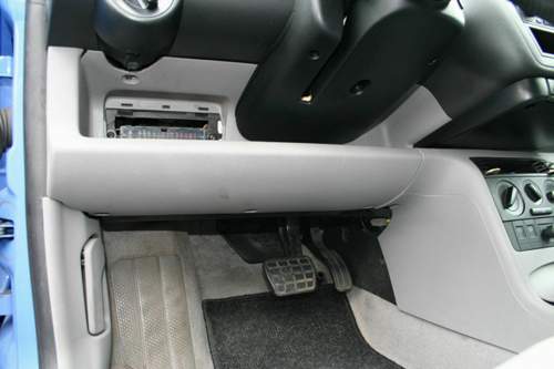

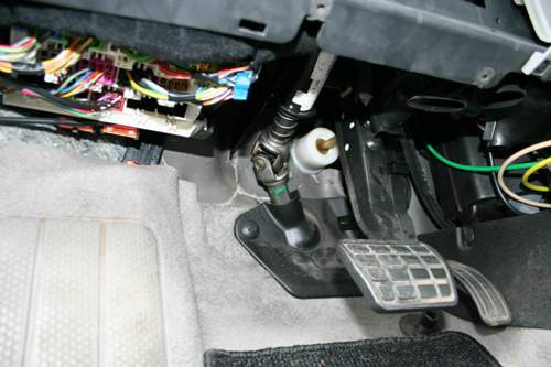

02-verkleidung-abbauen-01
02-verkleidung-abbauen-02
02-verkleidung-abbauen-03

Hi
Da sind die Kabel
Moin
Das sind nur die Bowdenzüge vom der Heizungverstellung.
Sollte man auf meinen doch auch sehen.
Sind insgesamt 3 Stück, oder doch 4?! 😕
Egal, aber vollkommen normal, keine losen Kabel.
Mfg
Frank
Und fehlt dort keine Abdeckung?
Nöö
Da unten verbiegt sich meist ja keiner und schaut dort hin.
Alles klar!
Danke
