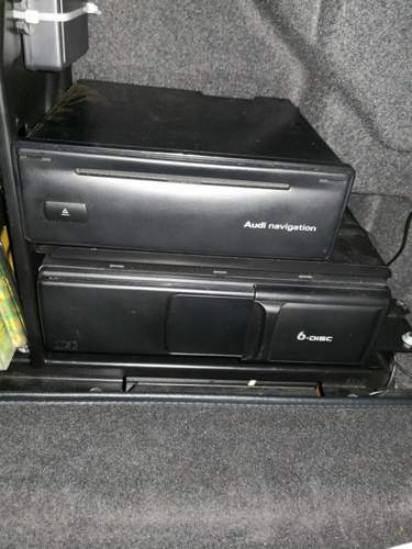

ich würde gerne o. a. Thema angehen. Jetzt bin ich mir bei einigen elektronischen Sachen nicht ganz sicher ob es mit dem vorhandenen Kabelbaum / Steuergeräten siehe angehängte Bilder möglich ist. Verbaut war vorher ein 1DIN Chorus 2 welches jetzt defekt ist mit kleinem Navi (Rechner Kofferraum, Bedienung Mittelkonsole und Anzeige FIS). Ich habe jetzt von einem Freund ein Navigations Plus 2DIN bekommen und würde dieses jetzt gerne einbauen, so das es vernüftigt läuft.

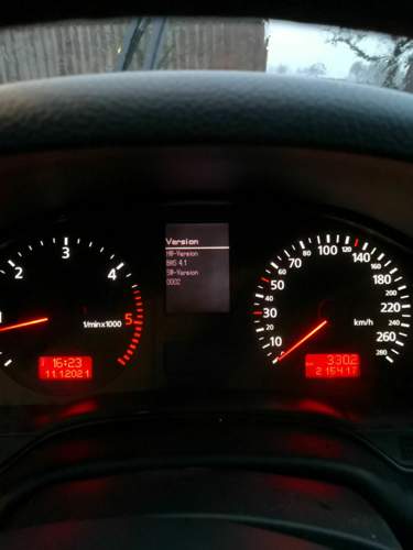

Hier die Bilder. Das Rns-d soll auch nicht mehr zum navigieren dienen, da die letzten Karten ja von 2013/2014 sind. Es wäre nur super wenn die Funktionen von mir am Anfang beschrieben laufen würden.

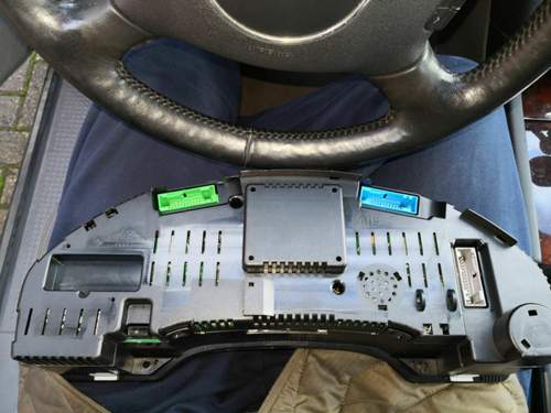

Ich meinte ein Foto von hinter dem KI 😁
Reicht ein Foto oder Video von unten? Denn die Verkleidung von unten ist noch ab.
Thomas
Nope
Okay dann baue ich das morgen mal komplett aus.
Thomas
Oder kann ich noch was mit VCDS auslesen was hilfreich wäre?
Nee. Bau es flott aus. Sind doch nur zwei Schrauben...
okay wird morgen gemacht. Danke erstmal

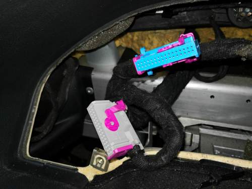

So hier die Bilder. Ich hoffe es hilft und es kommt Licht ins Dunkel.

Da fehlt die TMC-Box. Das bedeutet, Du hast gar kein Gateway. Somit kann natürlich auch keines erkannt werden.
Du wirst einen CAN-Bus-Emulator brauchen. Damit sollte Zündungssignal, Licht etc. funktionieren. Leider wirst Du aber selbst damit die Anzeige im FIS, MFL-Bedienung etc. nicht hinkriegen. Was passiert denn, wenn das Radio eine halbe Stunde gelaufen ist? Schaltet es dann von alleine aus während der Fahrt?
Okay danke. Ich habe noch ein CAN-Bus Emulator von einem 2 DIN China Naviceiver, welches beim Kumpel im A8 drin gewesen ist und da ging das MFL auch zumindest 4 von 6 Tasten. Kann ich das auch nehmen und anklemmen oder soll ich besser den von Kufatec mal bestellen und ausprobieren. Das mit den 30 Minuten kann ich Dir garnicht mit Sicherheit sagen. Aber ich bin der Meinung wir sind neulich 35 Minuten gefahren und es ging nicht aus. Kann man TMC beim RNS-D abschalten oder auscodieren, damit nach dem einschalten man die fehlende TMC Verbindung 3 mal bestätigen muss.
