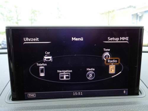

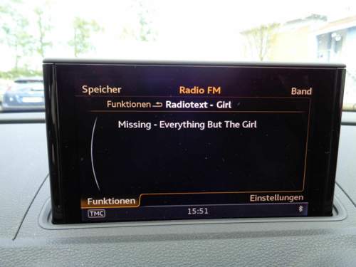

Radio --> Funktionen --> Radiotext
Bei mir wird der Text eigentlich immer angezeigt, wenn der Sender diese Funktion unterstützt.

auf deinem Bild 004 wird doch auch nichts angezeigt wie "Interpret und Titel"
Was möchtest du denn sonst noch angezeigt bekommen? Das hängt doch auch immer vom eingestellten Sender ab.
bei mir ist das auch so wie beim te. nur wenn das kleine i angezeigt ist muss ich über Umweg Radio Text anzeigen gehen. automatisch wird der leider nicht eingeblendet. die Dienstwagen Polos zeigen den Text an, dh sie Sender senden auch. nervt
