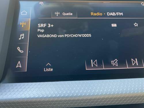

Ich habe jetzt schon etwas im Internet gelesen, wollte aber hier nochmals von euch Profis mir die Bestätigung holen.
Bei Audi wir der Radiotext trotz des großen Display nicht standardmäßig angezeigt sondern nur über die Schritt durch das Menü??
Stimmt das? Wenn ja, wie doof ist das denn bitte???
Hab ich etwas übersehen??
Dame für euren Input!

Doch, werden aber nur angezeigt, wenn ich Online Zusatzdate DEAKTIVIERE.

Ich find es immer noch so lächerlich das es trotz Navi Radio nicht möglich ist den Radiotext auf die Senderseite zu bekommen. Geht man auf Radiotext sieht man ihn, beim Senderlogo sieht man ihn nicht.
Gerademal ein einziger Sender, Radio Energy zeigt mit Interpret und Titel an.

Hatte mein A4 (jg 2019) heute bei Audi.
Der Radiotext wird nicht auf allen Sendern angezeigt, obwohl diese einen Text senden.
Für mich ein klarer Softwarefehler, gemäss Audi bei diesem Modell normal und es gibt keine neue Software. Bei anderen Modellen geht es. Naja also "Vorsprung durch Technik" ist das nicht. Mein Ford Focus Jg 2001 konnte dies problemlos.
Also hier in der Schweiz habe ich bisher noch keinen DAB-Radiosender gefunden, bei dem die klassischen Senderinformationen (Songname, Sportresultate etc.) noch angezeigt werden. Das war mir aber schon beim A1 der Frau aufgefallen, auch dort sehe ich diese Informationen nicht. Ich verstehs auch nicht, die technische Möglichkeit dazu müsste doch vorhanden sein

Beim S4 2020 muss unter Einstellungen Onlineinformationen (od ähnlich) deaktiviert werden, dann gehen fast alle Sender
Beim neuen A1 gehts

Bei meinem A4 FL von 2020 geht das auch. Unter anderem mit WDR2.
@Nandro schrieb am 12. August 2020 um 10:06:24 Uhr:
Danke für diesen Tipp, das probier ich gleich mal aus! Bei mir ist das aktiv, da bin ich mir fast sicher...
