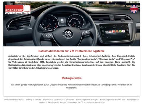

Ja, aber nur die Internetseite von Phonostar... Nicht das jemand denkt dein MIB ist jetzt kaputt @Pat-Web 😁
Da steht aber auch das aktuell Wartungsarbeiten sind. Also alles entspannt und man kann warten... sind ja auch "nur" Senderlogos.
Falls dennoch jemand nervös wird und unbedingt das Update heute statt morgen machen möchte. Hier sind die noch funktionierenden Links. 😉

Wartungsarbeiten.
Anwendung steht in wenigen WOCHEN wieder zur Verfügung.
Meinen die nicht ernst, oder? 😠

Die Wartungsarbeiten sind anscheinend beendet. Die Website funktioniert nämlich wieder.
sind wohl doch nicht beendet!!
Der obige Downloadlink funktioniert.
Jupp, und der direkte Link ohne Umweg über die VW Seite geht auch noch : https://www.phonostar.de/vw/de/download
