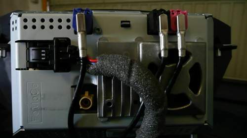

@seeigel147 schrieb am 21. Januar 2015 um 00:18:27 Uhr:
Wird nicht das GPS-Signal durch das Radio zum Navi durchgeschleift?
Nein, das Kabel (links-blau) führt von der Antenne direkt zum Display (Navi)
Gruß, flinki
