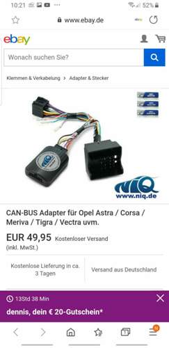

Hallo mal eine Frage an euch ich möchte das Opel Radio aus meinem Vectra B Baujahr 2001 ausbauen und gegen ein modernes austauschen jetzt meine frage man sagte mir ich brauche dafür einen Adapter damit es klappt und damit ich die Lenkrad Fernbedienung weiter nutzen kann wisst ihr welcher Adapter das ist

Also wen eine lenkradfernbedienung vorhanden ist . . .
. . . brauchst du einen Adapter. Aber keinen für CaBus, denn der Vectra B hat sowas noch nicht!

Doch gibt es. Ich habe einen Adapter von NIQ. Dieser war in meinem Vetra B verbaut, danach hatte ich in im Omega B und jetzt im Signum.
Einfach bei Google suchen: NIQ Vectra B
Du brauchst einen Adapter mit ISO Anschlüssen passend für dein Radio, also JVC, Sony.....

Laut der niq Seite gibt es keinen adapter für den Vectra B.

Ich habe die NIQ-Seite mal überflogen. Ich habe dabei keinen CANBUS-Adapter für den B gefunden. Warum auch :-)
Einzig Lenkradfernbedienungsadapter gibt es für den B. CANBUS erst ab Vectra C.

Also wen eine lenkradfernbedienung vorhanden ist sprich er knöpfe oder schaltwippen da für hat und er das original radio da für bedienen kann dann kaft man den erdapter hier noch mal ein bild dan nimmt man das alte radio raus macht hinten den schwarzen stecker ab ist meist in den metallramen fixiert die löst man nun sollte man die stecker etwas raus ziehen können dann trennt man die stecker so das man drei schwarze buchsn hat einer kommt ins radio einer auf den kabelstrang und der der übrig bleibt kommt in den schwarzen kasten ist glaube ein brauner stecker und dann soll mir mal einer zeigen das die lenkradfernbedienung nicht funktioniert aber muss mich hier auch nicht vor spinnern erklären die es besser wissen ich hab es selbst so gemacht und es funktioniert tadellos
Screenshot-20200630-102148-samsung-internet
Der Adapter kann Vectra´s erst ab 2004. Also wo hast du deinen verbaut?
Den hast du. https://www.amazon.de/.../B006A1OKL8

So, hier der Adapter für den Vectra-B:
https://www.amazon.de/.../ref=sr_1_5?...
Hier der Adapter, den du immer postest:
https://www.amazon.de/.../ref=sr_1_3?...
Und fällt dir was auf? Der ist für den Vectra-C und hat einen Quadlock Stecker, der nie und nimmer in den Vectra-B passt!!!
Bevor man der Meinung ist, man hat die Weisheit mit Löffeln gefressen, sollte mal erst mal schauen, worüber man überhaupt schreibt. Ein falscher Sachverhalt wird nicht dadurch richtig, in dem man diesen 1000fach wiederholt.
Beim Vectra-B gab es nie einen CANBUS, einzig beim Y26SE gab es zwischen Motor-Steuergerät und ABS/TC+ so was wie einen Mini-CAN. Aber nur da und nur deshalb, weil das klassische ISO Protokoll zu langsam für die elektronische Traktionskontrolle ist.
Die LFB hingegen funktioniert einfach per elektrischen Widerstand.
