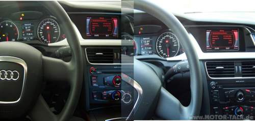

Ja, so ist das. Aber deswegen macht Audi kein Softwareupdate, aber wegen der Durchsagelautstärke des Verkehrsfunks. Die fällt nach dem Einstellen im Car-Menü immer wieder auf den Mittelwert zurück. Hier im Anhang nochmal das Bild dazu, falls es mit dem 🙂 nicht klappen will...
Danach funzen die SDHC-Karten.
Vorher-nachher
Supi... Thanx! Das Problem mit Verkehrsdurchsage-Lautstärke wird Audi bei mir beseitigen müssen, da es wegen meiner Schwerhörigkeit wichtig ist. 😉
cu Floh
