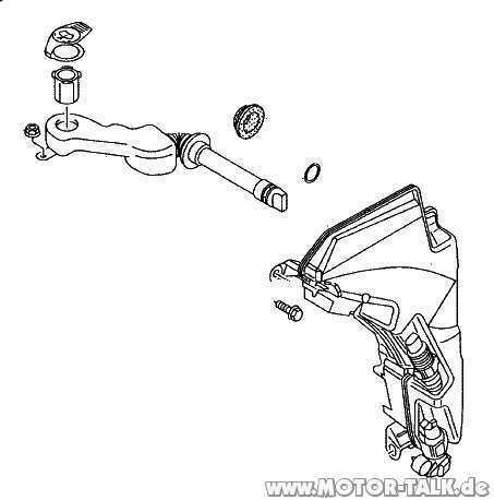

war der stg von tel defektttt!!!
der waschanlage behalter war mein problem der obere teil war nicht richtig verbindet mit untere und ganze frostschutzmittel ist neben behalter im fussraum gekommen und dann auf stg🙁
hab ich uberbruckt jetz funktioniert alles radio,cd, navi hurraaaaa!!!!!!!!!!

Ist der Wischwasserbehälter schon wieder dicht?
Stg raus. Alles isoliert
Wie kann ich ausprobieren ob das stg nach trocken geht oder nicht?
Der behalter ist noch nicht dicht. Das mache ich morgen beim olwechsel weil muss scheibenwischer ausbauen dass ich platz habe das reinzudrucken.

Wischwasserbehälter kommst du nur von unten ran... Rad ab, Radkastenschale raus und dann geht es erst...
Tel Stg wohl nur im eingebauten zustand testen!
Ich weiss dass der behalter unten ist. Ich hab schon geschaut vorge woche aber danke. der obere teil muss ich reindrucken und dann umdrehen nach links und dann geht in sein platz rein.
