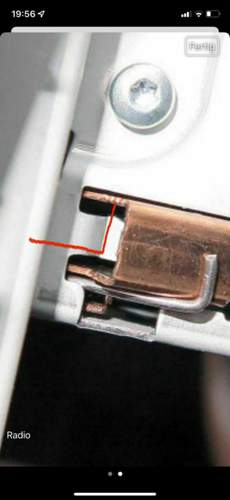

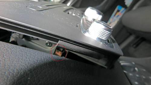

@gaggo2609 könntest du das nochmal von oben fotografieren?
Aktuell komm ich nur da dran, und versuche es mit dem Draht oben rein zu drücken, keine Ahnung ob das reichen würde

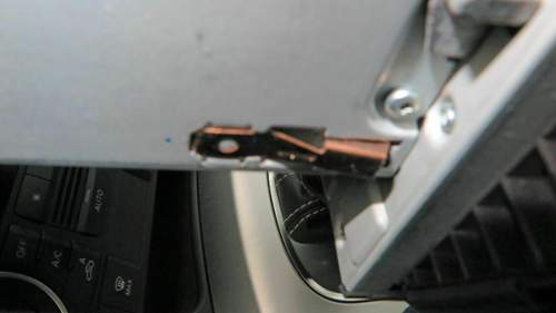

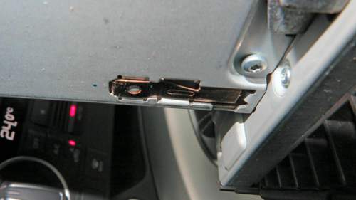

@davidbiller
Bei den angehängten Fotos siehst du zuerst die Federklammer mit eingeschobenem Entriegelungswerkzeug.
Das 2., leider unscharfe Foto zeigt die Feder im losen Zustand.
Das 3. Foto zeigt das Radio ca. 1 cm herausgezogen. Dabei sieht man im Kreis die Feder. Wenn man die Feder sieht, heißt das, dass sie schon entriegelt ist, denn sonst würde das Radio gar nicht soweit heraus gehen.
siehst du die Feder an dieser Stelle? Versuche es mal mit Spiegel und Taschenlampe.
Wenn du die Feder wie auf meinem Foto siehst, muss wohl eine andere Ursache vorliegen, dann hat das mit dem Draht keinen Sinn!
Gestern hast du geschrieben, dass du die Feder rechts siehst, links aber gar nichts! Dann schreibst du wieder, dass du an die Feder rankommst und sie mit einem Draht reindrücken willst.
Vielleicht doch ein Kabel, wie Scotty18 vermutet. Allerdings habe ich gerade die Kabel angeschaut und kann mir nicht vorstellen.

@gaggo2609 ne soweit kann ich es nicht raus ziehen. Ich sehe auf der linken Seite auch kein Kupfer, bis auf ne kleine Kante, etwa 1mm. Auf der andern Seite sehe ich etwa 5mm.
Ich denke dass es noch nicht entriegelt ist, denn so stark kann kein Kabel sein. Zumindest nicht so unelastisch.
Wenn das Radio so weit raus geht, sich dann aber nicht komplett raus ziehen lässt, zieh' mal das Klimabedienteil raus und versuchte mit einer Hand von unten (Klima) hinten gegen das Radio zu drücken bzw. dort das Problem (Kabel?) zu ertasten.
.. ich hatte ja schon mal gesagt das es die kabel sind ^
Man spürt definitiv einen harten Widerstand. Ich fahre morgen nochmal zu einer Werkstatt.
