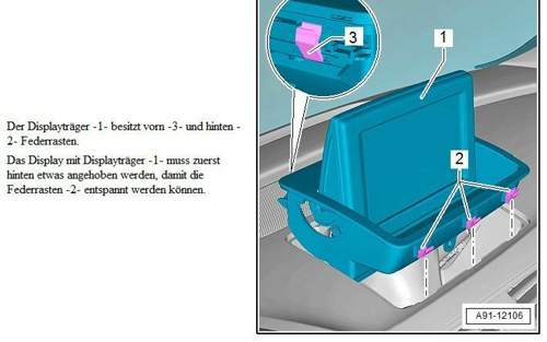

Hat wer schon mal das Armaturenbrett am Q3 ausgebaut ?
Wie geht der Klappmonitor oben dran raus ?

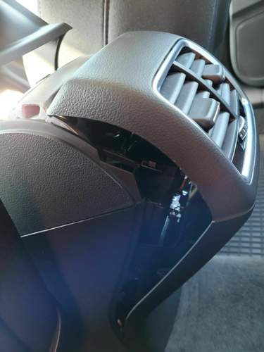

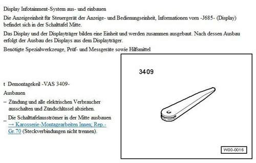

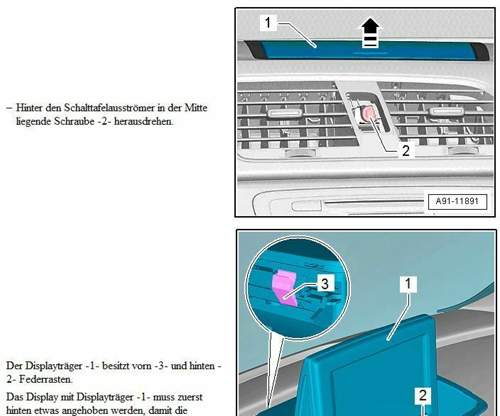

Ich würde einmal das mittlere Lüftungsgitter rausmachen
Denke aber,das es nur verrastet im Armaturenbrett

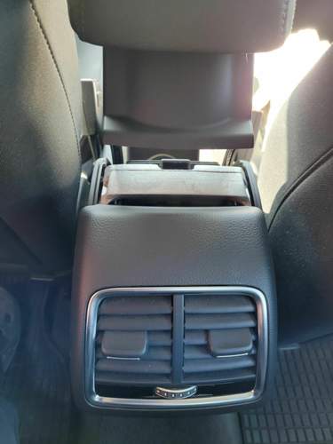

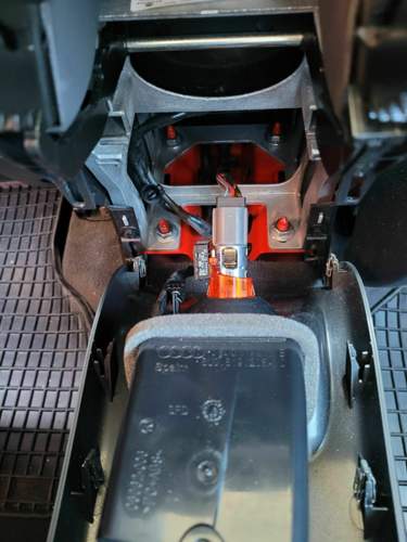

hier mal ein paar Bilder.....
01
02
03
+2
Cool danke :-)

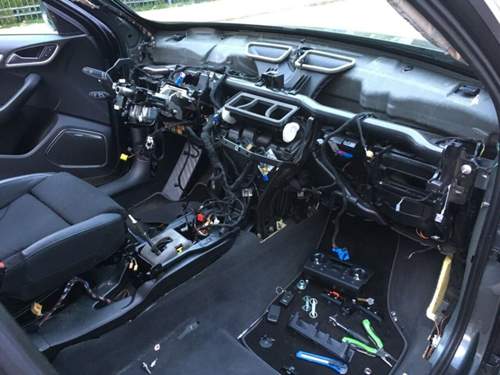

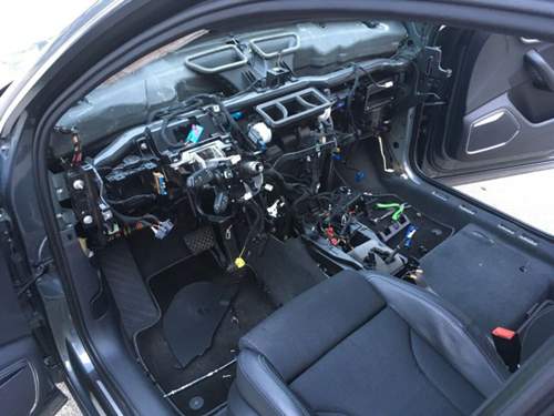

Hab das Armaturenbrett ausgebaut, ca. 2,5 Std gedauert. Die Mittelkonsole war das schlimmste dabei :-/
.jpg
@Kuh3und5 schrieb am 23. April 2018 um 21:25:21 Uhr:

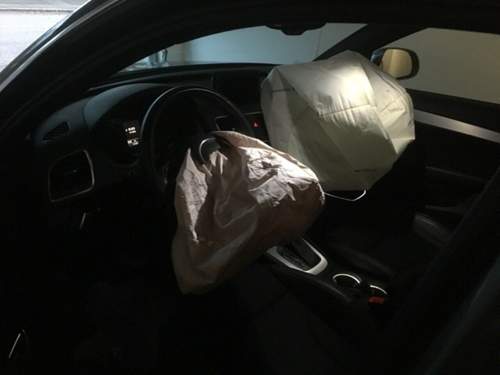

Sieht ja nun reichlich zerrupft aus. Was ist denn der Grund für die Demontage?
2012
Ja aber sieht schon wieder ganz gut aus, Rückfahrkamera noch rein, dann passts wieder.
Einer ist in die Front gefahren, dann waren beide Airbags offen. Der Beifahrerairbag hat leider das Armaturenbrett zerstört...
