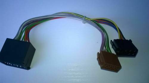

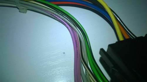

EDIT: ich bin jetzt extra nochmal für dich in Keller gelaufen, dort habe ich nämlich noch ein Adapterkabel von BMW auf DIN Stecker liegen (Foto anbei).
Die Farben der Din-Stecker und die Beschriftungen passen mit dem überein, was du schreibst.
Wenn du dir das Foto anschaust hast du 2 kleine 8-Polige DIN Stecker und der dicke schwarze Klotz ist das Gegenstück zum original BMW Stecker.
Genau soein Adapter ist bei dir verbaut, und der originale Stecker sitzt hinten irgendwo unterm Armaturenbrett, aber mit ein bisschen fummeln am Kabel MUSS der zum Vorschein kommen.
Pin16 wird bei meinem Adapter übrigens zur blauen Ader am schwarzen Stecker geführt.

Das muss es sein! Danke cor5air fürs nachschauen / im Keller graben.
An eine blaue Ader kann ich mich auch erinnern. Wenn sie das ist und nur nicht richtig am Radio angeschlossen - das wäre es ja!
Jetzt hoffe ich bloß, dass die vom Din-Stecker richtig durchgeschleift wurde und das Radio auch den entsprechen Pin hat und der beschriftet ist. ;-)

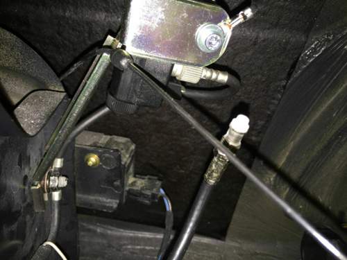

bin neu hier und hätte gleich eine Frage zum Anschluß des Antennenfusses im Cabrio.
Vorstellung erfolgt in den nächsten Tagen :-).
Ich habe folgendes Problem: Nachrüstung des Antennenfuss ist erfolgt inkl. Tülle. Jedoch habe ich keinen Stecker (Siehe Bild) um das weiße Kabel am Fuss anzustecken.
Habe im ETK nichts hierzu gefunden. Kann mir jemand hierbei weiterhelfen?
Ebenfalls schwirrt noch ein weiteres weißes Kabel herum, Anschluss ist gleich der oberen Verbindung, jedoch mit Außengewinde.

Stecker-antennenfuss
Und hier das "schwarze" Kabel mit weißem Anschluss.
Kann mich jemand aufklären bitte.
Hallo cheesy, dazu kann ich dir leider nicht sagen. Sieht für mich aus wie ein weiteres Antennenkabel?

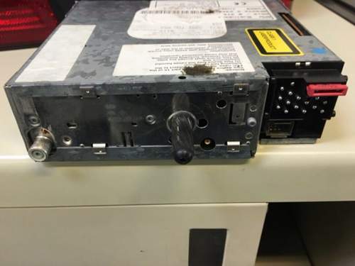

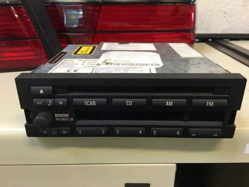

Moin noch mal!
Hab jetzt ein E36 CD Radio gefunden. Stecker und Format müssten passen, denke ich.
Die Hoffnung wäre dann, dass dieses Radio den Antennenverstärker besser mit Strom speist, so dass er "anspringt"?
Die Optik ist ein wenig... Naja 90er halt.
Img-mt-3467516914038443767-image
Img-mt-4985369592108000886-image
Noch mal die Frage: könnte ein Original BMW Radio den Antennenverstärker anspringen lassen?
