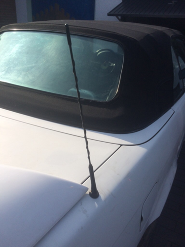

Bei meinem 318i Cabrio ist keine richtige Antenne dran, die Stelle ist mit einer metallscheibe wie "verblombt" - siehe Foto.
Der Radioempfang ist sehr mäßig, daher würde ich überlegen ne richtige Antenne einzubauen.
Hat jemand ne Empfehlung? Man könnte ja mal beim Autoverwerter vorbeischauen? Oder lieber neu?
Anmerkung: Die darf nicht übers Verdeck / Dach hinausgehen wegen der Tiefgarage.

Zieh mal im Kofferraum rechts die Seitenverkleidung beiseite. Dahinter endet das originale Antennenkabel. Dann müsste man eigentlich sehen können, was damit gemacht wurde.
Anbei 2 Bilder, wie es original aussieht.
1. Antenne von außen

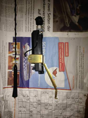

2. Antennenfuß (oben) mit Halter und Verkabelung - das dicke schwarze ist das Antennenkabel - von innen (Winkel ist ungünstig...)
Der Antennenfuß ist bei BMW relativ teuer, ich habe mir damals einen gebrauchten organisiert. Hat allerdings etwas gedauert einen intakten zu bekommen, da meistens die Gewinde ausgebrochen sind.

Der M3 hatte dieselben Antennenverstärker wie alle anderen E36!Such mal nach denen ohne den M3-Zusatz,dann wirst da noch deutlich günstiger rankommen...
Und den Stopfen.....naja....der wird deine Antenne nicht halten....die war bei Fahrzeugen mit diesem Antennentyp innerhalb der Karosserie noch verschraubt.Der Stöpsel ist also eine reine Dichtung,KEIN Halter!
Den müßtest du dir dann selber konstruieren und bauen....

Den Antennenverstärker den du dir raus gesucht hast, stammt von den restlichen E36 und sitzt dort in der C-Säule. Fraglich ist, ob man den "funktionierend" in's Cabrio bekommt, da dort doch wesentlich mehr Kabel angeschlossenen sind, ohne das ich jetzt weiß, wozu jedes einzelne dient.
Ich würde mir einen passenden, originalen Antennenfuß besorgen.

Lass dir Bilder von den Antennenfüßen schicken!
Als ich meinen damals gesucht habe wurden mir hauptsächlich defekte angeboten!
Das obere Ende muss aussehen, wie auf dem Bild, gerade diese kleine Kugel muss noch da sein.

Die Stabantenne ist ja auch so Original?
Irgendetwas, was am dem Kollegen noch sagen sollte, damit er beim Ausbau das Gewinde nicht rausbricht?
Das scheint ja die Schwachstelle zu sein.
Antennenverstärker
Stabantenne
Antenne ist so original.
Wenn die Verschraubung (Das Gewinde für die Antenne) in Ordnung ist sollte einem Kauf nichts im Wege stehen.
Ansonsten Antenne vorsichtig abschrauben und den Fuß nach unten raus ziehen.
Im Zweifel lieber die Tülle kaputt machen, als mit Gewalt am Fuß zu werkeln.

Hab meinen ja repariert,
ist aber ein elendes Gefummel und sicher nicht sinnvoll wenn man für 30€ nen heilen bekommt.
Interessant finde ich aber, ich habe den gebrochenen Fuß und den Antennenstab getrennt gekauft, der kaputte Fuß hatte ein M5 Gewinde und die Antenne M6, die sieht aber so wie die auf dem Foto aus.... Mir wars letztlich egal, da ich den Zapfen der aus dem Auto guckt eh komplett neu gemacht habe.
Antennenstäbe aus dem Zubehör können andere Gewinde haben,auch Antennenstäbe anderer Marken können andere Gewindegrößen haben.
Die E36 Antenne sieht ja so aus wie jede andere Antenne dieses Typs....da ist auch nirgendwo ein Logo eingeprägt....also wer will schon sagen,das Ding war original beim Kauf und nicht schon ausgetauscht?
