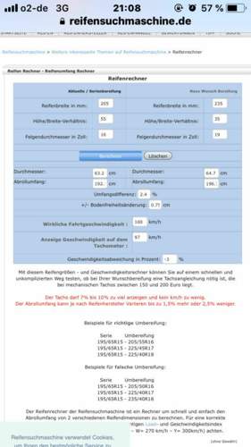

Ich habe mir neue Felgen gekauft und zwar keskin kt20 Future Design in 19“ 8,5j et35
mit einer Bereifung von 235/35
Bekomme ich die eingetragen ? Habe zu spät an denn sticken in der Fahrer Tür gedacht wo die freigegebenen reifen stehen ....und als Ich geguckt habe sehe ich 225 oder 255 aber nichts mit 235 .
Würde mich interessieren ob jemand schon so eingetragen hat bzw wüsste ob ich es ohne wenn und aber eingetragen bekomme.
Besten Dank schon mal 🙂

Wie gesagt. Was sind deine Serienbereifung in deinen Papieren? 205/55 R16? Du kannst das im Internet nachrechnen.
https://www.reifensuchmaschine.de/reifen_rechner/reifenrechner.htm
Einfach Serie und Wunschreifen eintragen und berechnen lassen. Wenn unten ein Minus rauskommt muss der Tacho angeglichen/justiert werden. Und das jedes mal wenn du von Sommerreifen auf Winterreifen/Serienbereifung wechselst.
Sprich wenn der gemessene Wert geringer ist als der tatsächliche muss justiert werden.
Mit normaler Werksbereifung egal welcher Größe zeigt der Tacho immer so ungefähr 5% zu viel an. Fahre ich laut Tempomat 105, dann zeigt mein GarminNavi 99-100km/h an, je nachdem wie stark der Reifen abgenutzt ist. Ich glaube die machen auch nur ne Fahrt mit GPS. Ein 235er Reifen einen Durchmesser von einem guten cm mehr. Bin zu faul zum Rechnen. Der Tacho darf keinesfalls zu wenig anzeigen. Rechnet mal nach mit angenommenen 5% Puffer, wie viel der Tacho anzeigt, wenn ein GPS exakt 100km/h anzeigt. Sind es zB 101, dann dürfte der TüV doch nix zu meckern haben, oder? Ich weiß dass es zB bei 225/45R17 kein Problem ist, wenn man auf 235/45R17 umsteigt. Also mit Abnahme natürlich.

So das kam jetzt bei raus ....
Er zeigt weniger an als er fährt. -3% und das darf nicht sein. Justierung bei dieser Größe notwenig.
Also zeigt weniger an. Das heißt bei jedem reifen Wechsel Tacho anpassen.
