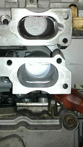

Mein Saugrohr bzw. die Schwingrohre von diesem, sind auf das maximal Mögliche
vergrößert und die Tumble-Klappen würde darin mittig im Luftstrom stehen.
Für minimale 509PS ist alles vergrößert was möglich war 😁
Bild, oben Serie mit Tumble-Klappe, unten um 25% vergrößert.
Tom
Schwingrohr11
Tom, Dein R8 ist ein Sahnestück, was die Umbauten angeht. Und so oft wie Du den Motor aufmachst, um etwas zu verändern, haben Verkokungen eh keine Chance ;-)
