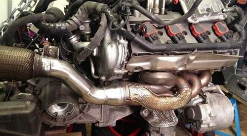

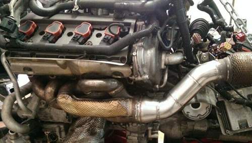

Hi
RS5 Fächerkrümmer sind fertig am V8 Motor angepasst.
Arbeitszeit 8 Stunden aber es hat sich gelohnt, perfekt würde ich sagen 😁
Jetzt noch den kpl. Motorraum entkernen ( inkl. der Tank,s ) und den jahrenlang
angefallenen Schmutz entfernen.
Tom
Imag2655
Imag2656
Ist den schon Weihnachten.? -.) Tom, deine Fortschrittsberichte sind immer schön zu lesen. Vielen Dank dafür.

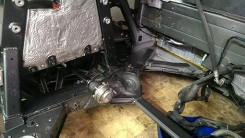

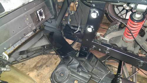

Hi
So Motorraum entkernt und der Putzteufel hat zugeschlagen 😁
Alles, auch wirklich alles und auch die Achslenker, Radlagergehäuse
Bremsanlage fallen den Putzwahn zum Opfer. 🙂
Tom
Imag2644
Imag2659
Wie neu!
Sehr schön!
Wie lange hast du da geschrubbt...?
Hi
Je Motorraumhälfte ca. 45 Min. da recht hartnäckig der Schmutz
Tom

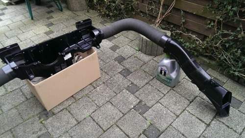

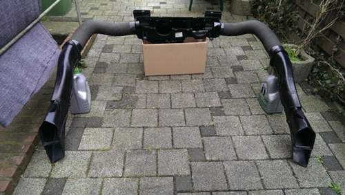

Trotz Weihnachten war ich noch etwas tätig.
Da die original Frischluftansaugung beim R8 42 etwas mickrig ist, habe ich mir
diese etwas vergößert.
In Gänze sieht man das ja recht selten und deshalb habe ich die durchweg
vier Zoll Verrohrung mal Bildlich festgehalten.
In Verbindung mit der zusätzlichen GT Ansaugung über Heckklappe ist der Druckverlust = 0
Tom
Imag2665
Imag2666

Ein Vergleich mit dem Original wäre interessant gewesen. Kannst du das Mehr an Luft denn auch umsetzen, erfordert das eine Neuprogrammierung?
Hi
Die Motorsteuerungen sind so ausgelegt, das diese die Kraftstoffmenge
anpassen wenn der Motor besser oder schlechter Luft bekommt.
Das Ding heist Lambdaregler und Lambdalernwert welches eine Anpassung bis
+/- 25% Kraftstoff korregiert.
Zudem hat meine Chiptuner auf meinen Wunsch den Lambdaregler so vorgesteuert
das der Lambdalernwert immer im Minus steht ( ca. -3% ) und ich bei Optimierungen
immer genügend Spielraum bis zur Warnschwelle + 20% habe.
Tom
D.h.: dieser Regelwert steuert die Treibstoffmenge und kann die Luftmengenschwankung dadurch ausgleichen?
Hi
Ja genau so ist das
Tom
